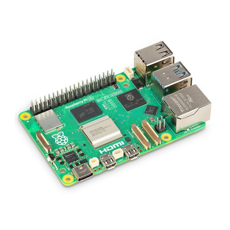

برد رزبری پای Raspberry Pi 5 تولید انگلستان با رم 4GB
کد کالا: 3101006059
برد اورجینال رزبری پای 5 دارای SDRAM چهارگیگابایت و خروجی نمایشگر دوگانه 4Kp60 HDMI برای پیاده سازی انواع پروژه های IOT ، پردازشی و کنترلی
1 رای‌دهنده
18 دیدگاه
رزبری پای 5 آخرین نسخه معرفی‌شده از خانواده Raspberry Pi است که به‌عنوان یک کامپیوتر قدرتمند و همه‌کاره، قابلیت‌های متنوعی را برای طیف گسترده‌ای از برنامه‌ها ارائه می‌دهد. این دستگاه شگفت‌انگیز با پردازنده چهار هسته‌ای Broadcom BCM2712 Arm Cortex A76 با سرعت 2.4GHz، به کاربران این امکان را می‌دهد که با عملکردی تا سه برابر سریع‌تر از نسل قبلی خود، یعنی Raspberry Pi 4، تجربه‌ای بی‌نظیر را داشته باشند. رزبری پای 5 مجهز به دو خروجی نمایشگر 4K با نرخ فریم 60 و قابلیت پشتیبانی از HDR است که آن را به یک گزینه عالی برای پخش محتوای چندرسانه‌ای تبدیل می‌کند. همچنین، با ویژگی‌هایی مانند وای‌فای دو بانده 802.11ac و بلوتوث نسل 5، این برد کوچک قدرت و عملکردی عالی را برای کاربران فراهم می‌آورد.
این کامپیوتر همه‌کاره با حافظه 4 گیگابایتی LPDDR4X SDRAM و پردازنده گرافیکی VideoCore VII، به‌عنوان یک انتخاب ایده‌آل برای پروژه‌های محاسباتی و کاربردهای روزمره شناخته می‌شود. در حالی که عملکرد عادی نیاز به خنک‌کننده ندارد، در صورت استفاده از توان پردازشی بالا، توصیه می‌شود که از خنک‌کننده مناسب استفاده شود. با توجه به امکانات گسترده و عملکرد برتر رزبری پای 5، این دستگاه به‌راحتی می‌تواند به‌عنوان یک رایانه شخصی یا مرکز چندرسانه‌ای برای کاربران استفاده شود و در عین حال امکان انجام پروژه‌های برنامه‌نویسی و محاسباتی پیشرفته را نیز فراهم کند.
مشخصات فنی:
  • پردازنده: Broadcom BCM2712 2.4GHz چهار هسته ای 64 بیتی Arm Cortex-A76 CPU
  • پردازنده گرافیکی: VideoCore VII، پشتیبانی از OpenGL ES 3.1، Vulkan 1.2
  • حافظه: 4 گیگابایت LPDDR4X-4267 SDRAM
  • خروجی نمایشگر دوگانه 4Kp60 HDMI با پشتیبانی از HDR، رسیور HEVC 4Kp60
  • وای فای: دو باند 802.11ac
  • بلوتوث: 5.0
  • رابط: اسلات کارت microSD، با پشتیبانی از حالت پرسرعت SDR104
  • 2 پورت USB 3.0 که از عملکرد همزمان 5 گیگابیت بر ثانیه پشتیبانی می کند
  • 2 عدد پورت USB 2.0
  • پشتیبانی از PoE+
  • 2 × 4 خط MIPI فرستنده گیرنده/نمایش گیرنده
  • رابط PCIe  برای تجهیزات جانبی سریع (نیاز به M.2 HAT جداگانه یا آداپتور دیگری دارد)
  • برق: 5V/5A DC، USB-C
  • هدر استاندارد رزبری پای 40 پین
  • دارای RTC که از باتری خارجی تغذیه
  • ابعاد : 9.5x7x2.7 میلی متر
کاربرد ها:
  • رایانه شخصی: برای کارهای روزمره و وب‌گردی
  • مرکز چندرسانه‌ای: پخش ویدیو و موسیقی با کیفیت بالا
  • پروژه‌های برنامه‌نویسی: محیطی مناسب برای یادگیری و توسعه نرم‌افزار
  • محاسبات لبه‌ای و مراکز داده: اجرای بارهای محاسباتی با کارایی بالا
  • پروژه‌های بینایی کامپیوتری: با پشتیبانی از دوربین‌های MIPI و پردازش تصویر
Featuring a 64-bit quad-core Arm Cortex-A76 processor running at 2.4GHz, Raspberry Pi 5 delivers a ×2 to ×3 increase in CPU performance relative to Raspberry Pi 4. Alongside a substantial uplift in graphics performance from an 800MHz VideoCore VII GPU; dual 4Kp60 display output over HDMI; and state-of-the-art camera support from a rearchitected Raspberry Pi Image Signal Processor, it provides a smooth desktop experience for consumers, and opens the door to new applications for industrial customers.
For the first time, this is a full-size Raspberry Pi computer using silicon built in-house at Raspberry Pi. The RP1 provides the bulk of the I/O capabilities for Raspberry Pi 5, and delivers a step-change in peripheral performance and functionality. Aggregate USB bandwidth is more than doubled, yielding faster transfer speeds to external UAS drives and other high-speed peripherals; the dedicated two-lane 1Gbps MIPI camera and display interfaces present on earlier models have been replaced by a pair of four-lane 1.5Gbps MIPI transceivers, tripling total bandwidth, and supporting any combination of up to two cameras or displays; peak SD card performance is doubled, through support for the SDR104 high-speed mode; and for the first time the platform exposes a single-lane PCI Express 2.0 interface, providing support for high-bandwidth peripherals.
Processor: Broadcom BCM2712 2.4GHz quad-core 64-bit Arm Cortex-A76 CPU
GPU: VideoCore VII, supporting OpenGL ES 3.1, Vulkan 1.2
Memory: 4GB LPDDR4X-4267 SDRAM
Display: Dual 4Kp60 HDMI display output with HDR support, 4Kp60 HEVC decoder
WiFi: Dual-band 802.11ac
Bluetooth: 5.0
Interface: microSD card slot, with support for high-speed SDR104 mode
2 x USB 3.0 ports, supporting simultaneous 5Gbps operation
2 x USB 2.0 ports
Gigabit Ethernet, with PoE+ support (requires separate PoE+ HAT)
2 x 4-lane MIPI camera/display transceivers
1 x PCIe 2.0 interface for fast peripherals (requires separate M.2 HAT or other adapter)
Power: 5V/5A DC, USB-C, with power delivery support
Raspberry Pi standard 40-pin header
Real-time clock (RTC), powered from external battery
Product Weight: 80g
Package Size(L x W x H): 9.5 x 7 x 2.7cm
