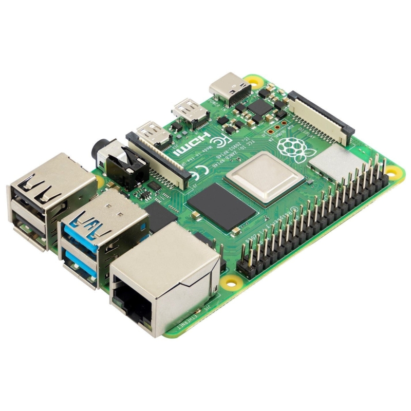

برد اورجینال رزبری پای 4 با رم 2 گیگ نسخه جدید 1.2 تولید انگلستان، برا پایه تراشه ARM برای طراحی و پیاده سازی انواع پروژه های IOT، هوشمند سازی و کنترلی
286,000,000 ریال
برد رزبری پای (رسپبری پای) 4 بروزترین برد رزبری پای (Raspberry Pi) می باشد که در ظرفیت های 2، 4 و 8 گیگابایت در کشور انگلستان تولید شده است و با توجه به امکاناتی نظیر پخش محتوا با کیفیت 4k عملا تفاوتی با رایانه های شخصی نداشته و جایگزین مناسبی برای دسکتاپ های لینوکس می باشد. رزبری پای 4 از لحاظ سخت افزار و نرم افزار نسبت به ورژن قبلی پیشرفت چشمگیری داشته. در بخش سخت افزار از پردازنده 4 هسته ای ARM Cortex A72 با تکنولوژی سیستم روی چیپ (SOC) 28nm و فرکانس کاری 1.5GHz بهره می برد که باعث پردازش قدرتمند تر با بازدهی گرمایی بهتر شده است.
از دیگر ویژگی های ارتقا یافته می توان به USB3 ، بلوتوث نسخه 5 ، قابلیت اتصال به دو مانیتور و نرخ انتقال داده حافظه جانبی به 50 مگابیت در ثانیه اشاره کرد.در بخش اتصال بی سیم از wifi دو بانده ۲.۴ گیگاهرتز و ۵ گیگاهرتز با استاندارد 802.11ac بهره می‌برد. این برد همچنین به پورت اترنت گیگابیت برثانیه مجهز شده که ۳ برابر سریع‌تر از مدل پیشین است. رزبری پای 4 بیشتر در ساخت سیستم های رباتیک، اتوماسیون های صنعتی، پروژه های دانشجویی، هوشمند سازی، اینترنت اشیا IOT و غیره کاربرد دارد.
مشخصات:
  • پردازنده چهار هسته ای 1.5GHz 64-bit ARM Cortex-A72
  • حافظه رم  2 گیگابایت استاندارد LPDDR4
  • توانمندی کامل اترنت گیگابیت (Gigabit Ethernet)
  • شبکه بی سیم 802.11ac دو باند
  • بلوتوث 5.0
  • دو پورت USB 3.0 و دو پورت USB 2.0
  • پشتیبانی از دو مانیتور، با رزولوشن تا 4K
  • گرافیک VideoCore VI با پشتیبانی از OpenGL ES 3.x
  • دیکد سخت‌افزاری 4Kp60 از ویدیوی HEVC
  • سازگاری کامل با محصولات رسپبری پای قبلی

نکاتی که قبل از خرید می بایست بدانید !
  • حافظه میکرو SD قدیمی و یا حافظه ای که بر روی رزبری پای قدیمی کار می کند، بر روی مدل جدید کار نخواهد کرد، می بایست سیستم عامل جدید را نصب و بر روی خافظه فلش نصب کنید.
  • رزبری پای 4 به منبع تغذیه ای با ولتاژ 5 و حداقل جریان 2.5 آمپر نیاز دارد، منابع تغذیه رزبری پای های قبلی برای این سری ضعیف می باشند.
  • کانکتور تغذیه این سری USB Type-C بوده و متفاوت از سری های قبلی می باشد. سری های قبلی رزبری همگی میکرو USB بوده و با این سری همخوانی ندارد.
  • کانکتور های خروجی تصویر، میکرو HDMI بوده و در صورت استفاده از کابل HDMI معمولی می بایست از مبدل آن استفاده کنید.
  • به علت تغییر در طراحی متفاوت سخت افزار در سری جدید، نمی توانید از کیس های مدل های قدیمی برای این برد استفاده کنید.
  • نمایشگر و دوربین مدل های قدیمی با سری جدید همخوانی دارند.
  • بر اساس تست های انجام شده، سه روش برای تامین تغذیه برد رزبری پای 4 مناسب می باشد.
  • 1- خرید منبع تغذیه با جریان بالا که خروجی USB دارد ! معمولا شارژر های دارای چند USB برند های معتبر دارای خروجی جریان بالایی بوده و به راحتی می توانید جریان مورد نیاز برد را تامین کنید. (مزایا: جریان بالا و ولتاژ ثابت - امنیت بالا معایب: قیمت گران)
  • 2- جک آداپتور را قطع کرده، دو سیم مثبت منفی را مستقیما به پین های مثبت و منفی پنج ولت موجود بر روی برد متصل کنید. در این روش ولتاژ و جریان مستقیم به برد متصل شده و دیگر نیازی به مبدل نمی باشد. (مزایا: آسان ترین و کم هزینه ترین روش معایب: با اتصال مستقیم ولتاژ به پین هدر های برد، این ریسک را باید قبول کنید که هر گونه خطا، اتصالی ناخواسته و یا کم و زیاد شدن ولتاژ، به دستگاه شما صدمه خواهد زد ! این روش بسیار خطرناک می باشد)
  • 3- (روش مورد تایید و پیشنهادی) می توانید یک اداپتور مناسب 5 ولت بالای 3 آمپر و یک کابل مناسب تایپ C نیز خرید کنید، کابل USB را از قسمت USB-A قطع کرده و فقط سیم های مثبت و منفی را به مثبت و منفی آداپتور وصل کنید، بسیار ساده شما صاحب یک آداپتور با خروجی تایپ C خواهید بود ( مزایا: قیمت معقول و بسیار مناسب، امنیت کامل برای برد و بدون هیچگونه ریسکی معایب: نیاز به دانش الکترونیک و کمی حوصله برای لحیم کاری و یافتن سیم های تغذیه USB)
