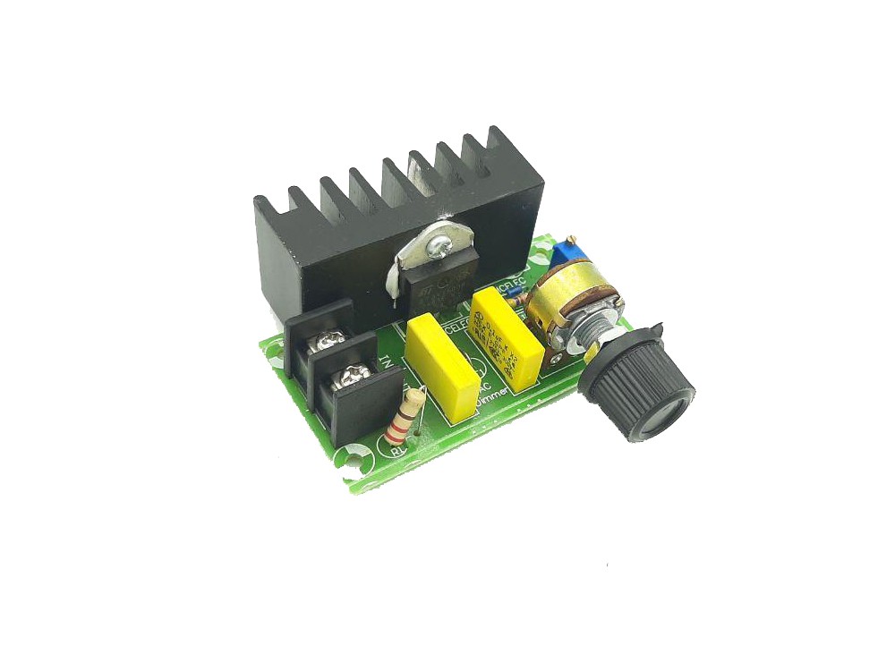

دیمر 4 کیلووات SCR BTA41 - ولتاژ 220 ولت AC
دیمر با ولتاژ کاری 220 ولت دارای ولوم تنظیم مناسب برای افزایش یا کاهش ولتاژ و توان وسایل برقی
با اتصال لامپ و یا هر وسیله خانگی دیگر به این ماژول ، می توانید ولتاژ AC برق شهر را کم و زیاد کرده و در نتیجه توان یا همان قدرت آن را تحت کنترل خود داشته باشید تا قادر به تنظیم روشنایی، سرعت، فشار، دما و ... باشید.
مناسب برای کنترل حرارت هیتر های گرمکن
کنترل دور موتورهای یونیورسال
کنترل روشنایی لامپ های رشته ای
این دیمر فقط برای موتورهای یونیورسال کاربرد داشته و برای موتورهای روتور قفسی کاربردی نخواهند داشت.

امیرحسین تنآسان | 6 سال پیش سلام
ترایاک روی این محصول 41امپر میباشد ودر ولتاژ 220ولت توان 9020 یا 9 کیلو وات را میتواند عبور دهد پس چرا این ماژول4کیلو وات میباشد؟مشاهده پاسخ ها (1) -
افشین محمدپور | 6 سال پیش سلام
ببخشید میخاستم بدونم ولوم این دیمر حالت کلید هم دارد برای قطع کامل جریان ، یا فقط کم وزیاد میکنه
ممنون-
پشتیبانی | 6 سال پیش سلام، به صورت ولوم است و کم و زیاد می کند.
محمود یوسفی | 7 سال پیش خریدار سلام
من این دیمر رو از سایت خوب شما خریدم، قبل از استفاده مدارش رو یه بررسی کردم. همونطوری که از شکل تو سایت میشه فهمید یه سر دیاک به جائی وصل نیست( دیاک اون قطعه آبی رنگ کنار مقاومت کوچیکه). در صورتی که باید به پایه سوم ترایاک وصل شده باشه. من این نوع مدار دیمر AC رو تا بحال ندیدم و هرچه گشتم هم پیدا نکردم. حالا میترسم بزنم به برق و منجر به خرابی برد بشه. میخواستم مطمئن بشم که آیا این قطعه توسط خودتون بررسی و تست شده؟ میشه یه بررسی کنید و بهم اطلاع بدید؟-
پشتیبانی | 7 سال پیش سلام، دوباره بررسی نمایید تمامی اتصالات برقرار می باشند و پایه ای بدون اتصال نمی باشد. یک سر دیاک به پایه سوم تریاک وصل شده و سر دیگر به خازن متصل می باشد.
محمد حسین صداقت نیا | 7 سال پیش با سلام آیا برای المنت حرارتی مناسب است-
پشتیبانی | 7 سال پیش سلام، در صورتی که با حداکثر توان مجاز دیمر هم خوانی داشته باشد قابل استفاده می باشد.
