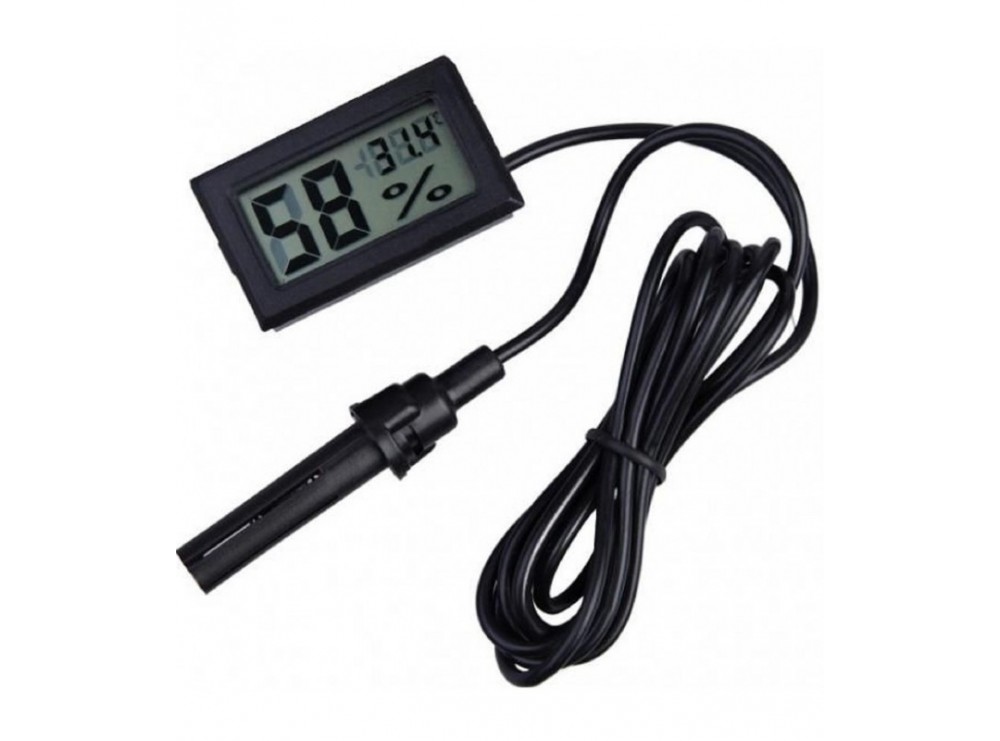

دماسنج و رطوبت سنج روپنلی سیم دار LX8011 رنگ مشکی
دماسنج و رطوبتسنج دیجیتالی روپنلی با سنسور خارجی، محدوده اندازهگیری رطوبت 10 تا 99 درصد و دما از 20- تا 70+ درجه سانتیگراد با نمایش همزمان روی LCD.
- دیدگاه کاربران 28 دیدگاه
- نوع نمایشگر: LCD دیجیتالی
- محدوده اندازهگیری دما: 20- تا 70+ درجه سانتیگراد
- دقت اندازهگیری دما: 0.1 درجه سانتیگراد
- خطای دما: ±1 درجه سانتیگراد
- محدوده اندازهگیری رطوبت: 10 تا 99 درصد
- دقت اندازهگیری رطوبت: 1 درصد
- خطای رطوبت: حداکثر ±5 درصد
- زمان نمونهبرداری: هر 10 ثانیه
- نوع سنسور: خارجی سیمدار
- طول کابل سنسور: 1.5 متر
- منبع تغذیه: 2 عدد باتری ساعتی LR44 / AG13 (جهت خرید کلیک کنید)
- ابعاد صفحه نمایش: 36x17 میلیمتر
- ابعاد قاب پشتی: 48x28x11 میلیمتر
- رنگ بدنه: مشکی
این دماسنج و رطوبتسنج برای کاربرانی مناسب است که به کنترل دقیق شرایط محیطی در فضاهای کوچک یا تخصصی نیاز دارند و میخواهند دادهها بهصورت مداوم و قابل اعتماد نمایش داده شود.
- اتاق سرور و رکهای شبکه
- یخچال و فریزر و تجهیزات برودتی
- گلخانهها و سالنهای پرورش گیاه
- مرغداری و گاوداری و مراکز نگهداری حیوانات
- دستگاه جوجهکشی و انکوباتور
- آزمایشگاهها و کارگاهها
- داخل خودرو و فضاهای بسته
- تجهیزات الکترونیکی و صنعتی
This mini digital hygrometer thermometer is a compact and reliable solution for monitoring temperature and humidity in various environments. It features an external wired sensor connected via a 1.5-meter cable, allowing accurate measurement in enclosed or hard-to-reach locations while keeping the display visible and accessible.
The device automatically refreshes temperature and humidity readings every 10 seconds, ensuring up-to-date environmental data without manual intervention. The large LCD screen displays humidity in bold digits and temperature in smaller digits for optimal readability. Its panel-mount design with side clips makes installation easy inside electronic enclosures, refrigerators, incubators, server racks, or industrial cabinets.
Powered by two button-cell batteries, the unit offers low power consumption and long operational life, making it suitable for continuous monitoring applications.
Specifications
- Display Type: Digital LCD
- Temperature Measurement Range: -20°C to +70°C
- Temperature Resolution: 0.1°C
- Temperature Accuracy: ±1°C
- Humidity Measurement Range: 10% to 99% RH
- Humidity Resolution: 1% RH
- Humidity Accuracy: ±5% RH
- Sampling Rate: Every 10 seconds
- Sensor Type: External wired probe
- Sensor Cable Length: 1.5 m
- Power Supply: 2 × LR44 / AG13 button cells
- Display Size: 36 × 17 mm
- Rear Housing Size: 48 × 28 × 11 mm
- Body Color: Black
Typical Applications
- Greenhouses and plant growing systems
- Refrigerators, freezers, and chillers
- Server rooms and network cabinets
- Animal breeding and poultry incubators
- Laboratories and workshops
- Vehicles and confined spaces
- Industrial and electronic enclosures
- Environmental monitoring systems

امیر بنیادوند | 8 ماه پیش خریدار سلام من هویه وهیتر درست کرد میخوام ببینم این میتونه اندازه دمای هویه و هیتر را برای من نشان بده ممنون-
پشتیبانی | 8 ماه پیش سلام و احترام، این دماسنج و رطوبتسنج روپنلی LX8011 برای اندازهگیری دمای محیط طراحی شده است و سنسور سیمدار آن معمولاً محدوده دمایی محدودی در حد چند ده درجه سانتیگراد دارد، بنابراین برای اندازهگیری دمای هویه یا هیتر که دمای کاری آنها معمولاً چند صد درجه سانتیگراد است مناسب نیست و استفاده از آن در این کاربرد میتواند باعث خطای شدید اندازهگیری یا آسیب دیدن سنسور شود. این ماژول برای نمایش دمای هوا، داخل باکسها، محیطهای الکترونیکی کمدما یا مصارف عمومی مشابه کاربرد دارد و قابلیت اندازهگیری مستقیم دمای نوک هویه یا خروجی هیتر را ندارد.
امیر بنیادوند | 8 ماه پیش خریدار سلام وقت بخیر من هیتر و هویه متغیر درست کردم برای همین میخواستم بدونم این دماسنج میتونه دمای هیتر هویه را نشان بده ممنون-
پشتیبانی | 8 ماه پیش سلام و احترام، این دماسنج و رطوبتسنج برای اندازهگیری دمای محیط با سنسور داخلی سیمدار طراحی شده و محدوده و نوع سنسور آن مناسب دماهای بسیار بالا نیست، بنابراین توانایی نمایش دمای نوک هویه یا خروجی هیتر که معمولاً چند صد درجه سانتیگراد است را ندارد و استفاده از آن در این کاربرد باعث نمایش اشتباه یا آسیب به سنسور میشود؛ برای هیتر و هویه باید از سنسورهای مخصوص دمای بالا مانند ترموکوپل استفاده شود.

ابوالفضل حیدری | 5 سال پیش سلام خسته نباشید میخواستم بدونم این نوع دما سنج واسه دستگاه جوجه کشی خوب و دقیق هست-
پشتیبانی | 5 سال پیش سلام، بستگی بله قابل استفاده می باشد.
علی اصغر اقایی | 6 سال پیش سلام اگه روی سنسورش کمی اب بریزیم می سوزه-
پشتیبانی | 6 سال پیش سلام، سنسور دارای محافظ است اما توصیه می شود با آب تماس پیدا نکند.
