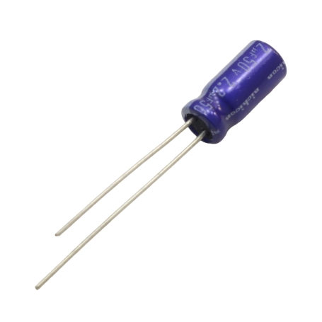

خازن الکترولیت 2.2 میکروفاراد 50 ولت محصول شرکت NICHICON سری VX
خازن الکترولیتی 2.2 میکروفاراد 50 ولت از سری VX شرکت ژاپنی Nichicon، یک خازن رادیال با عملکرد پایدار و عمر طولانی است که برای کاربردهای عمومی در مدارهای DC و فیلترهای ولتاژ طراحی شده است. این خازن با پایداری مناسب در دمای بالا و مقاومت در برابر جریان نشتی پایین، انتخابی قابل اعتماد در مدارهای تغذیه، ایزولاسیون و نویزگیری محسوب می‌شود. با قابلیت عملکرد در بازه دمایی وسیع تا °C 85+ و تحمل ولتاژ 50V، این مدل مناسب تجهیزات مصرفی، صنعتی و همچنین سیستم‌های کنترل الکترونیکی است. استفاده از طراحی رادیال و پوشش با روکش آبی/بنفش باعث نصب آسان و شناسایی سریع در بردهای الکترونیکی شده است.

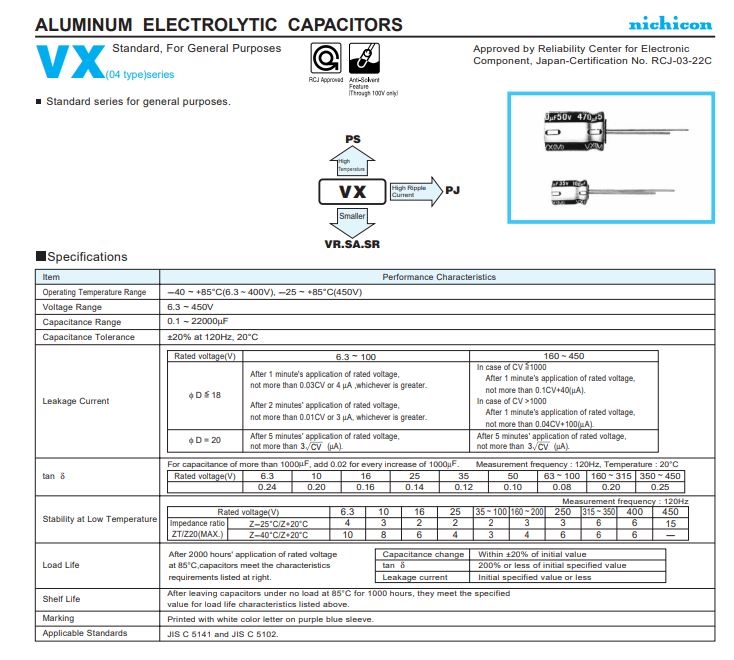

  • ولتاژ کاری: 50V DC
  • فرکانس کاری: 120Hz (برای تست استاندارد مشخصات)
  • ظرفیت: 2.2µF
  • تلورانس ظرفیت: ±20% در دمای 20°C و فرکانس 120Hz
  • جریان نشتی: حداکثر 0.1CV یا 4µA (هرکدام بیشتر باشد)، پس از 1 دقیقه اعمال ولتاژ نامی
  • ضریب اتلاف (tan δ): حداکثر 0.10 در 20°C و 120Hz
  • پایداری در دمای پایین (نسبت امپدانس Z-25°C / Z+20°C): حداکثر 4
  • پایداری در دمای پایین (Z-40°C / Z+20°C): حداکثر 8
  • طول عمر مفید (Load Life): حداقل 2000 ساعت در دمای 85°C با حفظ مشخصات الکتریکی
  • عمر در حالت بدون بار (Shelf Life): حداقل 1000 ساعت در دمای 85°C
  • ابعاد: قطر 5 میلی‌متر × طول 11 میلی‌متر
  • فاصله ی پایه ها: 2 میلیمتر
  • نوع پکیج: Radial Lead (راد‌یال دو پایه)
  • نوع پوشش: روکش آبی با چاپ سفید
  • استانداردها: JIS C 5141 و JIS C 5102
