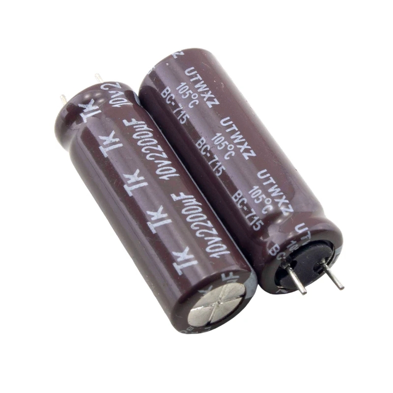

خازن الکترولیتی آلومینیومی کم‌امپدانس سری UTWXZ از برند TK با ظرفیت 2200uF و ولتاژ کاری 10V، برای مدارهایی طراحی شده است که به جریان ریپل بالا، امپدانس پایین و پایداری مناسب در شرایط کاری طولانی‌مدت نیاز دارند.

خازن الکترولیتی TK با ظرفیت 2200 میکروفاراد و ولتاژ کاری 10 ولت از سری UTWXZ، یکی از محصولات صنعتی با کیفیت بالا، امپدانس پایین و طول عمر طولانی است. این خازن به‌طور ویژه برای فیلتر کردن ریپل‌های فرکانس بالا در منابع تغذیه سوئیچینگ طراحی شده است و با دارا بودن ساختار Low-ESR، توانایی عبور جریان ریپل زیاد را بدون افزایش بیش از حد دما دارد. این خازن مطابق استاندارد JIS C5101 ساخته شده و در دمای 105 درجه سانتی‌گراد تا 5000 ساعت عملکرد پایدار دارد. طراحی شعاعی و اندازه‌ی فشرده آن، نصب در بردهای فشرده را تسهیل می‌کند.
  • ظرفیت: 2200 میکروفاراد
  • ولتاژ کاری: 10 ولت DC
  • تلورانس ظرفیت: ±20٪
  • نوع: الکترولیتی آلومینیومی
  • سری: UTWXZ (Low Impedance)
  • امپدانس: بسیار پایین در فرکانس بالا
  • دامنه دمای کاری: 55- تا 105 درجه سانتی‌گراد
  • جریان نشتی: کمتر از 0.01CV یا 3μA (هرکدام بزرگ‌تر باشد، پس از 2 دقیقه)
  • ضریب اتلاف (tanδ): حداکثر 0.19 (در فرکانس 120Hz و دمای 20°C)
  • عمر کاری: 5000 ساعت در 105 درجه سانتی‌گراد (برای سایز φ10mm)
  • پاسخ فرکانسی: تا 100kHz با ضریب اصلاح 1.0
  • ابعاد معمول: قطر 10mm، ارتفاع 30mm
  • فاصله ی پایه ها: 5mm
  • نوع پایه‌ها: سیمی شعاعی (Radial Leaded)
  • سازگاری محیطی: RoHS compliant
این خازن برای کاربردهایی که نیاز به ظرفیت بالا، ریپل پایین و طول عمر زیاد دارند، بسیار مناسب است.
  • فیلتر ولتاژ خروجی در منابع تغذیه سوئیچینگ
  • مدارات تغذیه بردهای صنعتی و دیجیتال
  • تجهیزات صوتی و آمپلی‌فایرهای حرفه‌ای
  • پروژه‌های الکترونیکی DIY و آموزشی
  • بردهای مانیتورینگ و ابزار دقیق
  • روترها و تجهیزات مخابراتی
  • سیستم‌های کنترل توان و PWM
  • تجهیزات LED و نورپردازی صنعتی
  • دستگاه‌های پزشکی و ابزار تست
  • اینورترها و مدارات اصلاح ضریب توان
