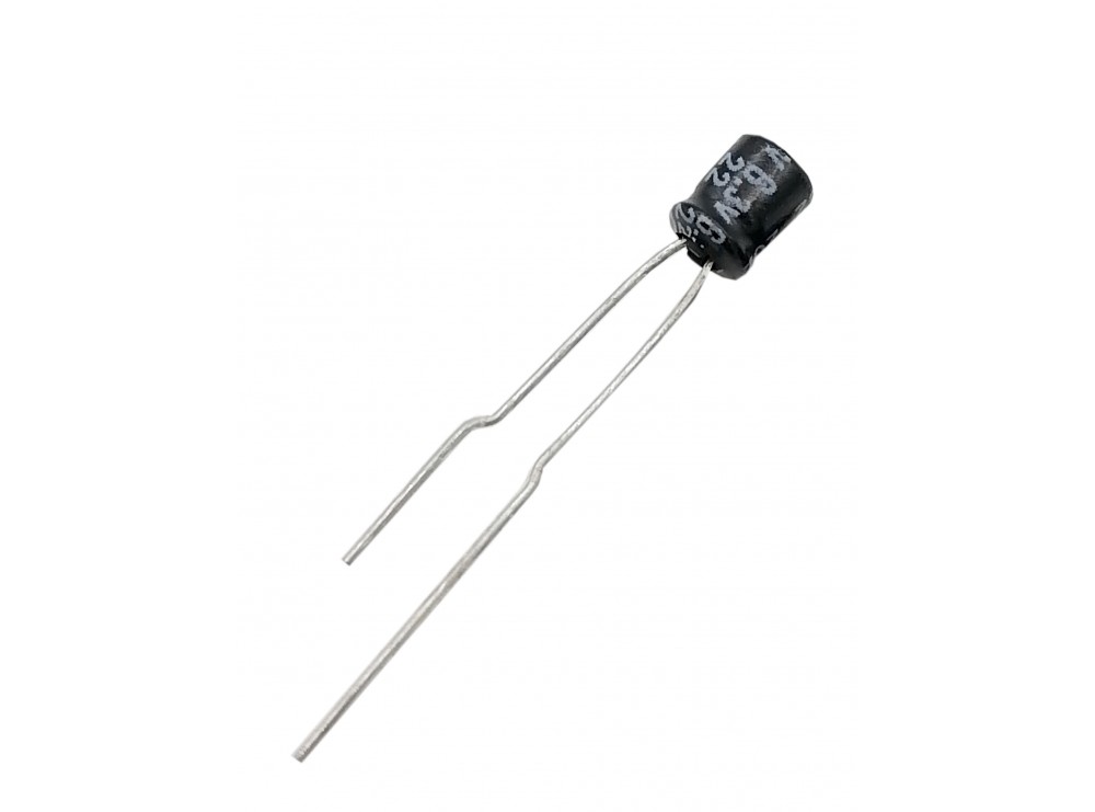

خازن الکترولیتی 22uF / 6.3V ژاپنی مارک RUBYCON
کد کالا: 2021001013
خازن شیمیایی ژاپنی با ظرفیت 22µF و ولتاژ 6.3V، مناسب برای فیلترینگ و کاربردهای عمومی با کیفیت بالا

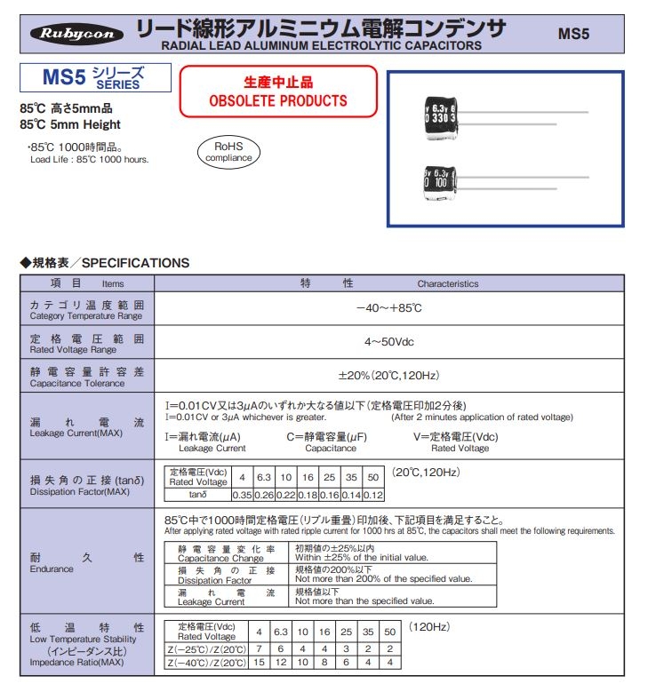

خازن الکترولیتی 22 میکروفاراد 6.3 ولت از سری MS5 ساخت شرکت RUBYCON ژاپن، یک خازن رادیکال با عملکرد پایدار و عمر طولانی برای استفاده در مدارهای عمومی الکترونیکی است. این خازن با دمای کاری تا 85 درجه سانتی‌گراد و تحمل ولتاژ تا 6.3V، برای کاربردهایی همچون فیلترینگ، کوپلاژ، دیکوپلاژ و ذخیره انرژی در منابع تغذیه و مدارات آنالوگ و دیجیتال مناسب می‌باشد. کیفیت ساخت بالا، انطباق با استاندارد RoHS و عملکرد قابل‌اعتماد حتی در شرایط محیطی متغیر از ویژگی‌های کلیدی این محصول است.
  • ظرفیت: 22µF
  • ولتاژ کاری: 6.3V DC
  • تلرانس ظرفیت: ±20% در 20°C و 120Hz
  • محدوده دمای کاری: 40- تا 85+ درجه سانتی‌گراد
  • ابعاد: قطر 4mm × طول 5mm
  • فاصله پایه‌ها (Pitch): 2.5mm
