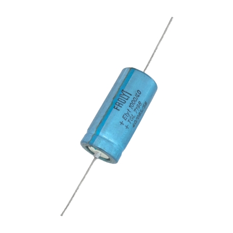

این خازن الکترولیتی آکسیال از برند FROLYT با ظرفیت 1000 µF و ولتاژ کاری 40 V، گزینهای پایدار و قابلاعتماد برای مدارهایی است که به ذخیرهسازی انرژی، کاهش نویز تغذیه و یکپارچهسازی ولتاژ نیاز دارند. ساختار آکسیال امکان قرارگیری خازن در فضاهای کشیده و نصب افقی روی شاسی یا داخل دستگاههای الکترونیکی قدیمی و صنعتی را فراهم میکند. استفاده از استاندارد TGL 7198 نشاندهنده کیفیت ساخت مناسب و دوام بالا در شرایط حرارتی است. این مدل با ابعاد 18×40 mm انتخاب خوبی برای جایگزینی در تجهیزات قدیمی، منابع تغذیه آنالوگ و مدارهای صوتی است که نیاز به رفتار الکترولیتی قابل پیشبینی و فرکانس پایین دارند.
- نوع خازن: الکترولیتی قطبی
- ظرفیت خازن: 1000µF
- ولتاژ کاری: 40V
- برند: FROLYT
- ساختار پایه: آکسیال (Axial Lead)
- ابعاد بدنه: قطر 18mm و طول 40mm
- نوع نصب: نصب افقی روی شاسی یا بورد
این خازن برای فیلترینگ، ریپلگیری و ذخیره انرژی در مدارهای آنالوگ، منابع تغذیه و تجهیزات صوتی مناسب است. ساختار آکسیال آن باعث میشود در دستگاههای قدیمی و تعمیرات صنعتی که فضای نصب طولی دارند، بهترین جایگزین باشد. همچنین در مدارهای منبع تغذیه ترانسی، تقویتکنندهها، فیلترهای RC و اصلاح ریپل خروجی استفاده میشود.
- فیلترینگ تغذیه در دستگاههای صوتی
- اصلاح ریپل در منابع تغذیه آنالوگ
- استفاده در تجهیزات Vintage و الکترونیک قدیمی
- بهکارگیری در مدارهای RC و فیلترهای پایینگذر
- ذخیره انرژی در تغذیههای ترانسی
- استفاده در دستگاههای صنعتی با نصب آکسیال
- تعمیرات رادیو و آمپلیفایر کلاسیک
