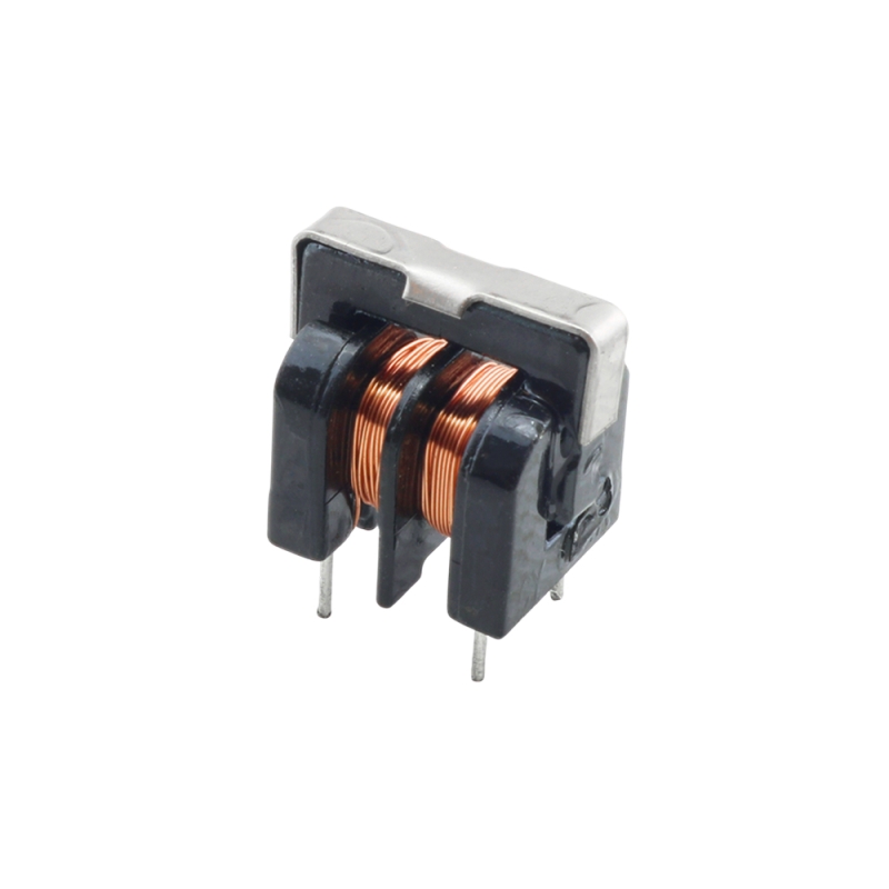

چوک حالت مشترک لاین‌فیلتر EMI با نسبت 1:1 مدل UU10.5-10mH، مناسب حذف نویز خطوط تغذیه و افزایش پایداری مناسب برای آداپتورها، منابع تغذیه سوئیچینگ و مدارهای حساس.
5
(1 رأی‌دهنده)
ترانس لاین فیلتر EMI یا Common Mode Choke یکی از بخش‌های اساسی در طراحی منابع تغذیه سوئیچینگ است و وظیفه حذف نویزهای حالت مشترک و جلوگیری از انتقال تداخلات الکترومغناطیسی به مدار را برعهده دارد.این مدل با هسته UU9.5، اندوکتانس 10mH و جریان‌دهی 1 آمپر مناسب مدارهای سبک و فضاهای محدود طراحی شده است. در مقایسه با مدل بزرگ 2 آمپر (1:1-UU10.5-10mH)، این محصول ابعاد کوچک‌تری دارد و برای کاربردهایی که جریان پایین نیاز دارند انتخاب بهینه‌تری است.این ترانس لاین فیلتر از پرمصرف‌ترین قطعات در پاورهای سوئیچینگ کوچک، آداپتورها، شارژرها و دستگاه‌های IoT است و نقش مهمی در افزایش پایداری و کاهش تداخل نویزی سیستم دارد.
  • نوع قطعه: ترانس لاین فیلتر EMI حالت مشترک (Common Mode Choke)
  • مدل هسته: UU9.5
  • اندوکتانس: 10mH
  • جریان قابل تحمل: حدود 1A
  • نوع پایه: 4 پایه DIP
  • کاربری: فیلتر EMI – حذف نویز حالت مشترک
  • مناسب ورودی AC و DC
  • ابعاد طبق تصویر درج شده
  • فیلتر مؤثر نویزهای EMI/RFI و افزایش پایداری مدار
  • بسیار پرمصرف در منابع تغذیه سوئیچینگ کم‌مصرف
  • ابعاد کوچک و مناسب برای طراحی‌های فشرده
  • کاهش تداخل الکترومغناطیسی بین دستگاه‌ها
  • عملکرد پایدار در آداپتورها، شارژرها و بردهای الکترونیکی کوچک
  • مدل کوچک‌تر و کم‌جریان‌تر نسبت به ترانس EMI بزرگ 2 آمپر مدل 1:1-UU10.5-10mH
این قطعه برای فیلتر کردن نویز داخلی و خارجی در منابع تغذیه بسیار ضروری است و باعث افزایش عمر و پایداری دستگاه می‌شود. در تجهیزات حساس مانند شارژرها، آداپتورها و پاور سوئیچینگ استفاده می‌شود تا خطاهای ناشی از نویز و تداخل کاهش یابد.
  • پاورهای سوئیچینگ کوچک (Mini SMPS)
  • آداپتورهای کم‌جریان
  • شارژرهای دیواری
  • فیلتر EMI در بردهای الکترونیکی سبک
  • تجهیزات IoT و دستگاه‌های هوشمند
  • حذف نویز خطوط تغذیه در مدارهای حساس کوچک
