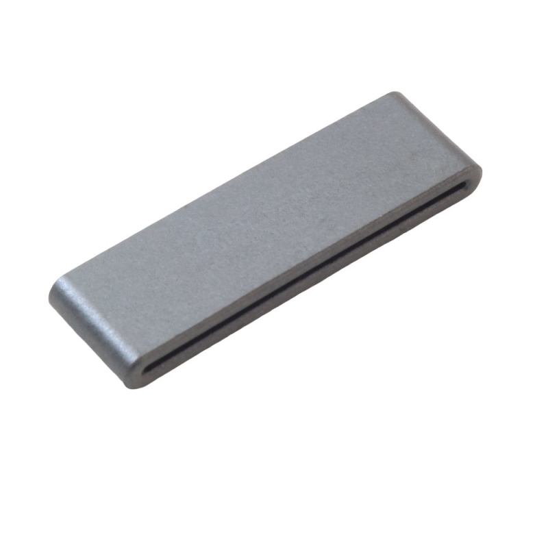

هسته فریت فلت سایز 38.5x12x4mm مناسب کابل فلت (Flat Cable)
کد کالا: 2260001086
هسته فریت فلت سایز 38.5x12x4 مناسب کابل های فلت (Flat Cable) تا عرض 34 میلی متر و ضخامت 0.5 میلی متر
این هسته فریت با طراحی ویژه برای کابل‌های فلت است که به‌طور خاص جهت فیلتر کردن نویزهای EMI و RFI در کاربردهای دیجیتال، صنعتی و مخابراتی استفاده می‌شود. این مدل با استفاده از ماده فریتی با عملکرد بالا در فرکانس‌های بالا طراحی شده و قابلیت باز و بسته شدن آسان بدون نیاز به ابزار خاص را دارد. مکانیزم قفل‌دار آن باعث می‌شود به‌راحتی روی کابل نصب شده و ثابت بماند. این قطعه به‌ویژه برای استفاده در خطوط دیتا با حساسیت بالا و تجهیزات پزشکی، صنعتی و کامپیوتری مناسب است که نیاز به سرکوب نویزهای فرکانسی دارند.
  • نوع فریت: Snap-on برای کابل (Flat Cable Ferrite Core)
  • مناسب برای کابل فلت با عرض: حداکثر 34mm
  • محدوده فرکانسی مؤثر: 25 MHz تا 300 MHz
  • امپدانس در 25 MHz: حدود 36Ω (در شرایط تست 1 دور)
  • امپدانس در 100 MHz: حدود 105Ω
  • امپدانس در 300 MHz: حدود 165Ω
  • ماده فریتی: NiZn (نیکل-روی)
  • ابعاد خارجی (طول × عرض × ضخامت): 38.5×12×4
  • دمای کاری: از °C 25- تا °C 125+
  • رنگ بدنه: خاکستری
  • وزن: حدود 7 گرم
این هسته فریت برای فیلتر کردن نویزهای فرکانسی در کابل‌های فلت طراحی شده و برای استفاده در محیط‌هایی که حساسیت بالا به تداخلات الکترومغناطیسی وجود دارد، بسیار مفید است. مناسب برای انواع تجهیزات دیجیتال، صنعتی و پزشکی بوده و موجب بهبود عملکرد الکترونیکی سیستم و کاهش خطاهای ناشی از EMI می‌شود.
  • تجهیزات الکترونیکی صنعتی
  • سیستم‌های مخابراتی
  • تجهیزات پزشکی
  • کابل‌های دیتا پرسرعت
  • سیستم‌های صوتی و تصویری
  • دستگاه‌های کامپیوتری و جانبی
  • تجهیزات آزمایشگاهی
  • سیستم‌های اندازه‌گیری دقیق
  • کنترلرهای صنعتی PLC
  • پرینترها و اسکنرهای صنعتی
