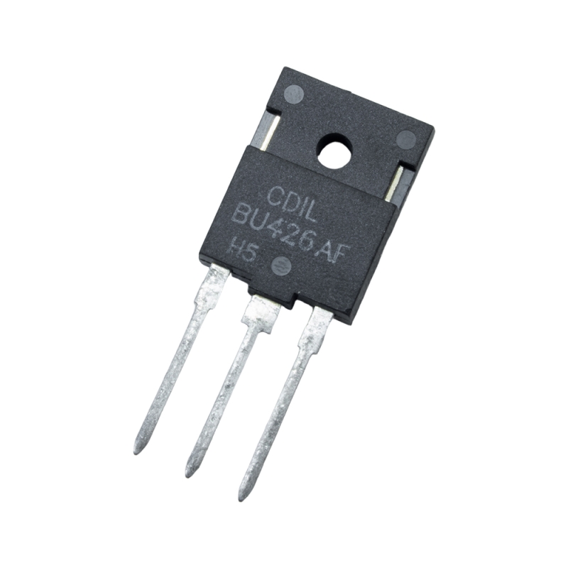

ترانزیستور قدرت BU426AF نوع NPN مارک CDIL پکیج TO-3P با توان 70 وات و ولتاژ کلکتور 400 ولت مناسب برای کاربردهای سوئیچینگ و درایو بارهای سنگین
ترانزیستور BU426AF یک ترانزیستور سیلیکونی NPN قدرت ساخت شرکت CDIL است که در پکیج TO-3P عرضه می‌شود. این قطعه برای کاربردهای ولتاژ بالا و جریان متوسط طراحی شده و حداکثر توان تلفاتی آن برابر با 70 وات است. این ترانزیستور قادر به تحمل ولتاژ کلکتور-امیتر تا 400 ولت و جریان کلکتور تا 8 آمپر می‌باشد که آن را برای استفاده در مدارات تغذیه سوئیچینگ، اینورترها و درایور موتورهای صنعتی ایده‌آل می‌سازد. استفاده از پکیج TO-3P موجب افزایش قابلیت دفع حرارت شده و برای نصب روی هیت‌سینک بسیار مناسب است.
  • نوع ترانزیستور: NPN
  • جنس نیمه‌رسانا: سیلیکون (Si)
  • ولتاژ کلکتور-امیتر (Vce): برابر با 400 ولت
  • ولتاژ کلکتور-بیس (Vcb): برابر با 900 ولت
  • ولتاژ امیتر-بیس (Veb): برابر با 10 ولت
  • حداکثر جریان کلکتور (Ic): برابر با 8 آمپر
  • توان تلفاتی کلکتور (Pc): برابر با 70 وات
  • نسبت تقویت جریان (hFE) حداقل: برابر با 60
  • فرکانس گذار (ft): برابر با 3 مگاهرتز
  • حداکثر دمای کاری پیوند (Tj): برابر با 150 درجه سانتی‌گراد
  • نوع پکیج: TO-3P
این ترانزیستور در طراحی و ساخت مدارات قدرت، به‌ویژه در منابع تغذیه سوئیچینگ، درایو موتورهای القایی، مبدل‌های DC به AC، تثبیت‌کننده‌های ولتاژ و سایر کاربردهای مرتبط با کنترل توان و ولتاژ بالا مورد استفاده قرار می‌گیرد. قابلیت تحمل توان و ولتاژ بالا، BU426AF را به گزینه‌ای قابل اطمینان برای مهندسان برق صنعتی تبدیل کرده است.
