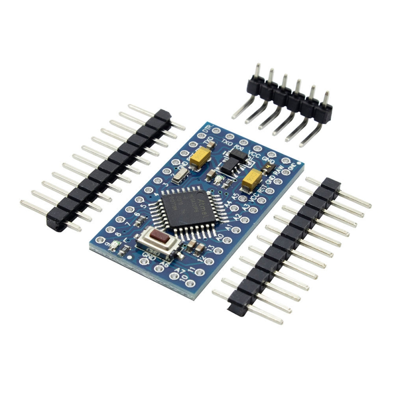

برد آردوینو پرو مینی Arduino Pro Mini مدل 3.3V
کد کالا: 3400001033
برد آردوینو Pro Mini با ولتاژ کاری 3.3V و فرکانس 8MHz مبتنی بر میکروکنترلر ATmega328، نسخه‌ای کوچک و کم‌مصرف از سری آردوینو
5,390,000 ریال
آردوینو Pro Mini یک نسخه فشرده و حرفه‌ای از خانواده آردوینو است که برای پروژه‌هایی با محدودیت فضا و وزن طراحی شده است. این برد بر پایه میکروکنترلر ATmega328 ساخته شده و با ولتاژ کاری 3.3V و فرکانس 8MHz عمل می‌کند. طراحی ساده و بدون پورت USB به کاهش ابعاد و وزن آن کمک کرده است و برای برنامه‌ریزی نیاز به مبدل USB به سریال (مانند FTDI یا CP2102) دارد. این ویژگی باعث می‌شود تا Pro Mini گزینه‌ای عالی برای پروژه‌های نهایی، ربات‌های پرنده، سیستم‌های پوشیدنی و کاربردهای کم‌مصرف باشد.
این برد دارای 14 پایه دیجیتال (6 پایه PWM)، 8 ورودی آنالوگ، دکمه ریست داخلی و LED وضعیت است. وجود رگولاتور داخلی 3.3V و ورودی RAW با محدوده تا 12V امکان تغذیه مستقیم از منابع مختلف را فراهم می‌کند. همچنین با کتابخانه‌ها و محیط Arduino IDE کاملاً سازگار است.
  • میکروکنترلر: ATmega328
  • ولتاژ کاری: 3.3V
  • ولتاژ ورودی (RAW): 3.3V تا 12V
  • فرکانس کاری: 8MHz
  • تعداد پایه‌های دیجیتال I/O: 14
  • تعداد پایه‌های PWM: 6
  • تعداد ورودی آنالوگ: 8 (A0 تا A7)
  • جریان مجاز هر پایه: 40mA
  • حافظه فلش: 32KB (2KB برای بوت‌لودر استفاده می‌شود)
  • حافظه SRAM: 2KB
  • حافظه EEPROM: 1KB
  • توان خروجی رگولاتور: حداکثر 150mA
  • ابعاد: 33×18 میلی‌متر
  • وزن: حدود 4 گرم
  • رابط برنامه‌ریزی: پین‌های FTDI (DTR، TX، RX، VCC، GND)
  • سازگار با: Arduino IDE
این برد برای توسعه‌دهندگانی مناسب است که به دنبال یک برد آردوینوی کم‌مصرف، سبک و ارزان برای پروژه‌های نهایی هستند. به‌دلیل حذف پورت USB و طراحی باریک، Pro Mini برای پروژه‌های کوچک و دستگاه‌های قابل‌حمل ایده‌آل است.
  •  ربات‌های پرنده (Drone و Quadcopter)
  •  پروژه‌های پوشیدنی (Wearable Electronics)
  •  سیستم‌های اندازه‌گیری قابل‌حمل
  •  دستگاه‌های IoT و سنسورهای بی‌سیم
  •  کنترلرهای سفارشی با فضای محدود
  •  نمونه‌سازی نهایی محصولات صنعتی
  •  سیستم‌های مانیتورینگ محیطی
  •  ربات‌های کوچک و خودران
  •  آموزش میکروکنترلرها در سطح حرفه‌ای
  •  کاربردهای کم‌مصرف با باتری
This is a professional version of Mini Pro is a microcontroller circuit board, has been burned Bootloader for it, no need for users to buy ISP burner for burning, user-friendly. It has 14 digital input/output pins (6 of which can be used as PWM output), 8 analog inputs (two analog input ports A6 and A7 are added than the regular version), an 8MHz resonator, a reset button, and installation Hole pin header.
ATmega328 running at 8MHz with external resonator (0.5% tolerance)
Low-voltage board needs no interfacing circuitry to popular 3.3V devices and modules (GPS, accelerometers, sensors, etc)
0.8mm Thin PCB
USB connection off board
Weighs less than 2 grams!
Supports auto-reset
3.3V regulator
Max 150mA output
Over current protected
DC input 3.3V up to 12V
On board Power and Status LEDs
Analog Pins: 8
Digital I/Os: 14
0.7x1.3" (18x33mm)
