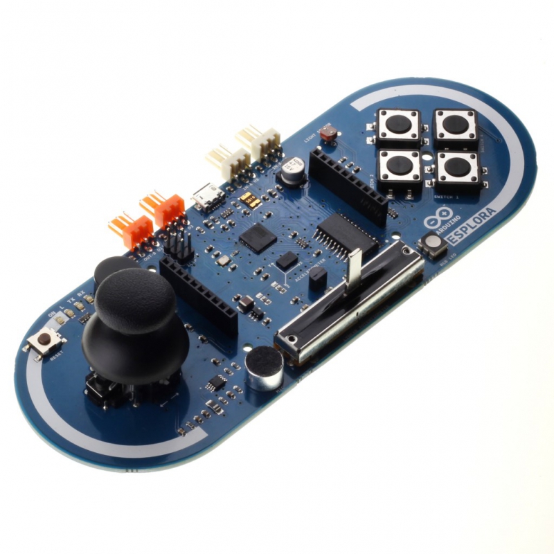

برد آردوینو اسپلورا بر پایه میکروکنترلر ATmega32u4 دارای سنسورهای متعدد ازجمله خروجی‌های صدا، نو، جوی استیک، کلید فشاری ،سنسور دما،شتاب سنج و...
4.1
19 رای‌دهنده
17 دیدگاه
برد آردوینو اسپلورا (Arduino Esplora)  دارای خروجی صدا و نور و چندین سنسور ورودی از جمله جوی استیک، سنسور دما، شتاب سنج، میکروفون و سنسور نور است. همچنین این برد این قابلیت را دارد که با دو کانکتور ورودی و خروجی و یک سوکت برای صفحه نمایش TFT LCD رنگی، قابلیت های خود را گسترش دهد.برد آردوینو اسپلورا (Arduino Esplora)  از یک میکروکنترلر AVR Atmega32U4 با  کریستال 16 مگاهرتز بهره میگیرد و یک اتصال میکرو USB که قادر است  مانند ماوس یا صفحه کلید عمل کند، استفاده می کند.همچنین ظاهر این برد شبیه به یک دسته کنترلی است و قابلیت های زیادی را در اختیار کاربر قرار می ده.
سنسور ها موجود روی این برد عبارتند از :
  •   یک عدد جوی استیک دومحوره آنالوگ دارای کلید فشاری
  •   چهار عدد کلید فشاری با طرح لوزی شکل
  •   ولوم خطی کشویی
  •   سنسور دما
  •   شتاب سنج سه محوره
  •   میکروفن
  •   سنسور نور
  •   یک سوکت برای نمایشگر TFT رنگی
علاوه بر اینها قابلیت گسترش آنها نیز وجود دارد که توسط کانکتور ورودی و خروجی Tinkerkit قابل دسترس است.
میکروکنترلر: ATmega32u4
ولتاژ کاری: 5 ولت
فلش مموری 32 کیلوبایت که 4 کیلوبایت آن توسط بوت لودر استفاده می شود
SRAM: دو و نیم کیلوبایت
EEPROM: یک کیلوبایت
کریستال : 16 مگاهرتز
طول: 164.04 میلی متر
عرض: 60 میلیمتر
وزن: 53 گرم
The Arduino Esplora is a microcontroller board derived from the Arduino Leonardo. The Esplora differs from all preceding Arduino boards in that it provides a number of built-in, ready-to-use set of onboard sensors for interaction. It's designed for people who want to get up and running with Arduino without having to learn about the electronics first. For a step-by-step introduction to the Esplora, check out the Getting Started with Esplora guide. The Esplora has onboard sound and light outputs, and several input sensors, including a joystick, a slider, a temperature sensor, an accelerometer, a microphone, and a light sensor. It also has the potential to expand its capabilities with two Tinkerkit input and output connectors, and a socket for a color TFT LCD screen. Like the Leonardo board, the Esplora uses an Atmega32U4 AVR microcontroller with 16 MHzcrystal oscillator and a micro USB connection capable of acting as a USB client device, like a mouse or a keyboard.
Microcontroller: ATmega32u4
Operating Voltage: 5V
Flash Memory 32 KB of which 4 KB used by bootloader
SRAM: 2.5 KB
EEPROM: 1 KB
Clock Speed: 16 MHz
Lenght: 164.04 mm
Width: 60 mm
Weight: 53 g
The sensors available on the board are
2-Axis analog joystick
center push-button of the joystick
4 push-buttons
microphone
light sensor
temperature sensor
3-axis accelerometer
2 TinkerKit input connectors
The actuators available on the board are
bright RGB (Red-Green-Blue) LED
piezo buzzer
2 TinkerKit output connectors
