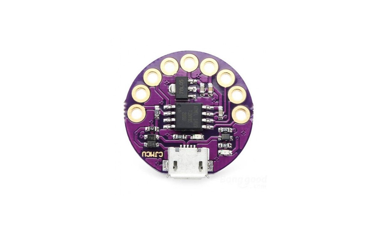

برد LilyTiny مبتنی بر  میکروکنترلر ATTiny85 دارای  سازگاری کامل با بردهای آردوینو و نرم افزار آن دارد. برد LilyTiny با قطر 25 میلیمتر این امکان را به شما می دهد تا از قابلیت های برد LilyTiny بدون نیاز به پروگرامر جداگانه و فقط با اتصال usb با استفاده از برنامه ها و نمونه های آماده و متن باز آردوینو بهره ببرید. این برد در گروه ماژول های پوشیدنی قرار دارد و می توان به راحتی از آن در ساخت گجت های پوشیدنی استفاده کرد.
  • میکروکنترلر: Atmel ATtiny85
  • ولتاژ کاری: 5 ولت
  • ارتباط: پشتیبانی از SPI / TWI
  • رابط: MicroUSB
  • پین: 5 (1 برای بازنشانی رزرو شده است)
  • حافظه فلش: 8 کیلوبایت
  • SRAM حافظه : 512 بایت
  • EEPROM حافظه : 512 بایت
  • قطر: 25 میلی متر
  • وزن: 2 گرم
  • ضخامت: 4 میلی متر

نحوه استفاده
برای راه اندازی این برد باید ابتدا درایور آن را از طریق لینک github که در قسمت فایل های مورد نیاز قرار داده شده است دانلود کرده و نصب کنید. سپس برد را به کامپیوتر وصل کرده و در قسمت Device Manager یک بخش به نام Atmel USB Devices ظاهر می شود که در زیرشاخه آن DigiSpark Bootloader قرار دارد. این به معنی شناسایی دیوایس توسط کامپیوتر می باشد.
برد توسعه ATTiny85 مدل LilyTiny سازگار با آردوینو
سپس نرم افزار IDE آردوینو را باز کرده و از سربرگ File وارد قسمت Prefrences شده و لینک زیر را در محل Additional Boards Manager کپی کنید.
http://digistump.com/package_digistump_index.json
وارد قسمت Boards Manager شده و در Types گزینه contributed را انتخاب کرده و Digistump AVR Boards را نصب نمایید.
کد مورد نظر را ایجاد کرده و برای آپلود بر روی برد از قسمت Boards در زبانه Tools گزینه Digispark -Default 16.5MHz را انتخاب نموده و برنامه را آپلود کنید.
این نکته را مد نظر داشته باشید که هر بار که می خواهید برد را پروگرم کنید از یو اس بی جدا کنید و آپلود برنامه را شروع کنید با دیدن پیغام Plug in device now برد را به کامپیوتر متصل کنید تا پروگرام شدن برد پایان یابد.
