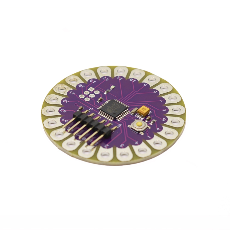

آردوینو LilyPad 328 یک میکروکنترلر بر پایه ATmega328 می باشد ، این برد همان عملکردی را که در سایر بردهای آردوینو موجود می باشد را داراست اما طراحی آن حالت گرد و سبک بوده که این نوع از طراحی باعث استفاده لباس ها و پوشیدنی های هوشمند بسیار مفید می باشد حتی می‌توان آن‌ها را دوخت و با نخ رسانا متصل کرد این برد با ولتاژ 5 ولت کار کرده و  دارای 14 پین ورودی/خروجی دیجیتال و 6 پین PWM و 6 پین ورودی آنالوگ  می باشد .
  • لباس های هوشمند
  • لباس ها یا کفش های ورزشی
  • کارهای تزئینی
  • پروژه های الکترونیکی
  • میکروکنترلر: ATmega328
  • ولتاژ کاری: 5 ولت
  • پین های ورودی/خروجی دیجیتال: 14 (6 عدد PWM)
  • کانال های ورودی آنالوگ: 6
  • جریان DC در هر پین ورودی/خروجی: 40 میلی آمپر
  • حافظه فلش: 16 کیلوبایت (از این مقدار 2 کیلوبایت توسط بوت لودر استفاده می شود)
  • SRAM: یک کیلوبایت
  • EEPROM: پانصد و دوازده بایت
  • فرکانس کاری : 16 مگاهرتز
  • قطر خارجی 50 میلی متر
The LilyPad Arduino 328 Main Board is an Arduino-programmed microcontroller designed to be easily integrated into e-textiles and wearable projects. It offers the same functionality you find in other Arduino boards, in a lightweight, round package designed to minimize snagging and profile, with wide tabs that can be sewn down and connected with conductive thread. The LilyPad Arduino consists of an ATmega328 with the Arduino bootloader and a minimum number of external components to keep it as small (and as simple) as possible. This board will run from 2V to 5V and offers large pin-out holes that make it easy to sew and connect. Each of these pins, with the exception of ( ) and (-), can control an attached input or output device (like a light, motor, or switch). LilyPad is a wearable e-textile technology developed by Leah Buechley and cooperatively designed by Leah and SparkFun. Each LilyPad was creatively designed to have large connecting pads to allow them to be sewn into clothing. Various input, output, power, and sensor boards are available. They're even washable!
Mcrocontroller: ATmega328
Input Voltage: 5 V
Digital I/O Pins : 14
PWM Channels: 6
Analog Input Channels:  6
DC Current per I/O Pin : 40 mA
Flash Memory : 16 KB (of which 2 KB used by bootloader)
SRAM :1 KB
EEPROM : 512 bytes
Clock Speed :16 MHz
50mm outer diameter
Thin 0.8mm PCB
