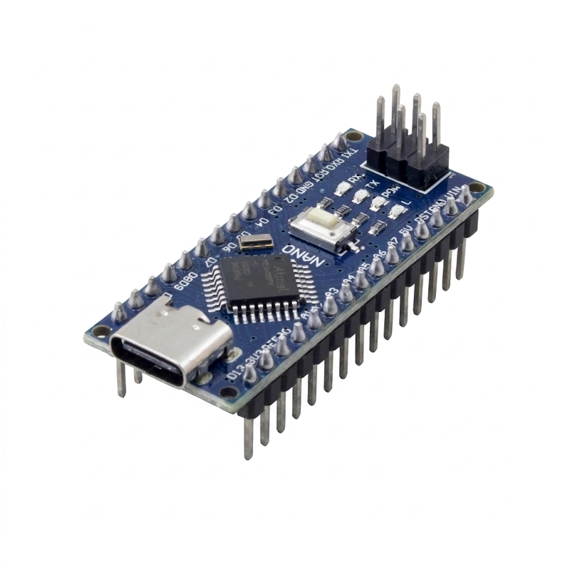

برد آردوینو نانو CH340 با ورودی USB Type-C یک برد میکروکنترلری کوچک، کامل و متن‌باز است که بر پایه میکروکنترلر ATmega328 از خانواده AVR طراحی شده و برای پروژه‌هایی با محدودیت فضا گزینه‌ای بسیار کاربردی محسوب می‌شود. این برد تمامی قابلیت‌های اصلی آردوینو را در ابعادی فشرده ارائه می‌دهد و به‌راحتی روی بردبورد نصب می‌شود.
در این نسخه به‌جای آی‌سی FT232 از مبدل USB به سریال CH340 استفاده شده است که عملکرد پایدار و سازگاری گسترده‌ای با سیستم‌عامل‌های مختلف دارد. برای ارتباط با برد، نصب درایور CH340 روی سیستم الزامی است. استفاده از درگاه USB Type-C باعث افزایش دوام مکانیکی، سهولت اتصال و سازگاری با کابل‌های جدید شده است.
برد فاقد جک آداپتور DC است و تغذیه آن از طریق پین 5V یا درگاه USB انجام می‌شود. وجود 14 پین دیجیتال، 8 ورودی آنالوگ و 6 خروجی PWM امکان پیاده‌سازی طیف وسیعی از پروژه‌های کنترلی، آموزشی و صنعتی سبک را فراهم می‌کند. این برد انتخابی مناسب برای کاربرانی است که به یک هسته پردازشی پایدار، کوچک و سازگار با اکوسیستم آردوینو نیاز دارند.

برد آردوینو نانو Arduino Nano CH340 با ورودی USB Type-C
برد آردوینو نانو Arduino Nano CH340 با ورودی USB Type-C برد آردوینو نانو Arduino Nano CH340 با ورودی USB Type-C برد آردوینو نانو Arduino Nano CH340 با ورودی USB Type-C برد آردوینو نانو Arduino Nano CH340 با ورودی USB Type-C   برد آردوینو نانو Arduino Nano CH340 با ورودی USB Type-C برد آردوینو نانو Arduino Nano CH340 با ورودی USB Type-C
