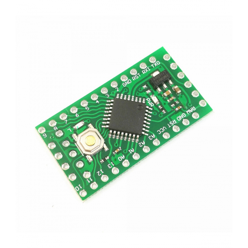

آردوینو پرو مینی LGT8F328P MINI EVB
آردوینو پرو مینی بیت مبتنی بر میکروکنترلر LGT8F328P دارای 13 ورودی و خروجی دیجیتال و 5 پین PWM
برد توسعه LGT8F328P به عنوان جایگزین بسیار کم هزینه ای برای بردهای آردوینو می باشد که این نمونه مطابق با برد آردوینو Pro Mini می باشد . به جای استفاده از ATMega328p، در عوض از میکروکنترلر LG8F328P با LQFP32 پکیج بهره میبرد. این میکروکنترلر نه تنها به عنوان جایگزینی کم هزینه برای ATMega328 طراحی شده است، بلکه به طور قابل توجهی ویژگی های آن را بهبود می بخشد. مهمترین ویژگی تراشه، LG8F328P این است که میتواند اسکچها را با سرعتی بیش از دو برابر نانو اجرا کند و شامل پیشرفتهای دیگری در ADC ، DAC و GUID است.
مشخصات:
نوع کالا : برد آردوینو پرو مینی بهبود یافته با تراشه LG8F328P
مدل : LG8F328P LQFP32 Mini EVB
ولتاژ تغذیه: 5 تا 9 ولت - پیشنهادی 5 ولت
جریان تغذیه (پین VIA 5V): ~ 18mA
سرعت کلاک : 32 مگاهرتز
حافظه فلش: 32K
حافظه SRAM : مقدار 2K
تعداد ورودی/خروجی : 9 پین حداکثر 13
مقدار ADC : تعداد 4 (12 bit)
مقدار DAC : تعداد 1 (8 bit)
تعداد PWM : حداکثر 5 پین
ابعاد : 31*18*3.5 میلی متر
دارای ارتباط سریال RX TX
رنگ : سبز
آشنایی و نحوه نصب و راه اندازی پکیج های LGT8F328 در نرم افزار و برد های آردوینو
The LGT8F328P SSOP20 development board is intended to be a very low cost alternative to embedded Arduino boards such as the Pro Mini . Instead of using the Nanos ATMega328p, it instead features the LG8F328P (SSOP20) microcontroller. This microntroller was not only designed to be a low cost replacement for the ATMega328 but it also significantly improves on the 328s features. Most significant of which, the LG8F328P is capable of running sketches at over twice the speed of the Nano and includes other improvements such as higher resolution ADCs, a DAC, and built in unique serial number (GUID).
Model: LG8F328P LQFP32 Mini EVB
Supply voltage: 6.5 to 9V via RAW pin / 5V via 5V pin
Supply current (VIA 5V Pin): ~18mA
Clock speed 32MHz
Flash 32K
SRAM 2K
DIO: 9 / max 13
ADC: 4 (12 bit)
DAC: 1 (8 bit)
Comparator 1
PWM Max 5
Dimensions (ex header pins): 31mm x 18mm x 3.5mm

پشتیبانی | 3 ماه پیش سلام و احترام، بله، در صورت استفاده از روش ISP میتوان از Arduino Nano بهعنوان پروگرامر برای LGT8F328P استفاده کرد و در این حالت برای پروگرام نیازی به مبدل USB به TTL نیست. باید Nano با اسکچ ArduinoISP آماده شده و پایههای SPI شامل MOSI، MISO، SCK، RESET، تغذیه و GND به برد LGT8F328P متصل شوند. همچنین پشتیبانی LGT8F328P باید در محیط Arduino IDE نصب و برد صحیح انتخاب شده باشد.

پشتیبانی | 10 ماه پیش سلام با توجه به نوع تراشه و مقادیر حافظه دارای برخی محدودیت های سخت افزاری می باشد. پیشنهاد می شود از نسخه NANO R3 برای چنین برنامه های سنگین استفاده نمایید
ارش کوثری | 1 سال پیش خریدار چرا مشخصات روی چیپ پاک شده؟! کیفیت این برد تا چه حد نزدیک به اردوینو هست؟-
پشتیبانی | 1 سال پیش سلام تراشه بهکاررفته روی این برد از نوع LGT8F328P محصول شرکت LogicGreen است که از نظر سختافزاری و عملکردی با ATmega328P سازگار بوده و برای کاهش هزینه تولید بهجای تراشه اصلی آردوینو استفاده میشود. نوشته روی چیپ در برخی نمونهها بهصورت کمرنگ یا پاکشده است، چون تولیدکنندهها معمولاً مارکزدایی میکنند تا از کپیبرداری مستقیم جلوگیری شود. از نظر کارایی، LGT8F328P از نظر سرعت، حافظه و سازگاری نرمافزاری تقریباً معادل ATmega328P است و حتی در برخی بخشها (مثل ADC با دقت بالاتر و نوسانساز داخلی پایدارتر) عملکرد بهتری دارد، اما پایداری و سازگاری کامل با تمام کتابخانههای آردوینو به اندازه نسخه اصلی Atmel نیست.
