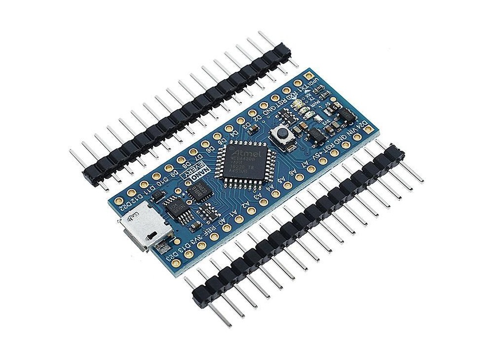

آردوینوNano Every مبتنی میکروکنترلر ATMega4808 دارای 14 پایه دیجیتال و 8 پایه آنالوگ و 5 پایه PWM
آردوینو Nano Every یک برد کامل و حرفه ی است بر پایه میکروکنترلر ATMega4808 بوده و به راحتی بر روی بردبورد نصب می شود. از آردوینو نانو اوری بیشتر در ساخت ربات های پرنده، ربات های کوچک و ... استفاده می شود. همچنین این برد دارای 14 پایه ورودی / خروجی دیجیتال، 8 پایه آنالوگ،5 پایه PWM   و   256 بایت EEPROM با 48 کیلوبایت حافظه فلش می باشد.
