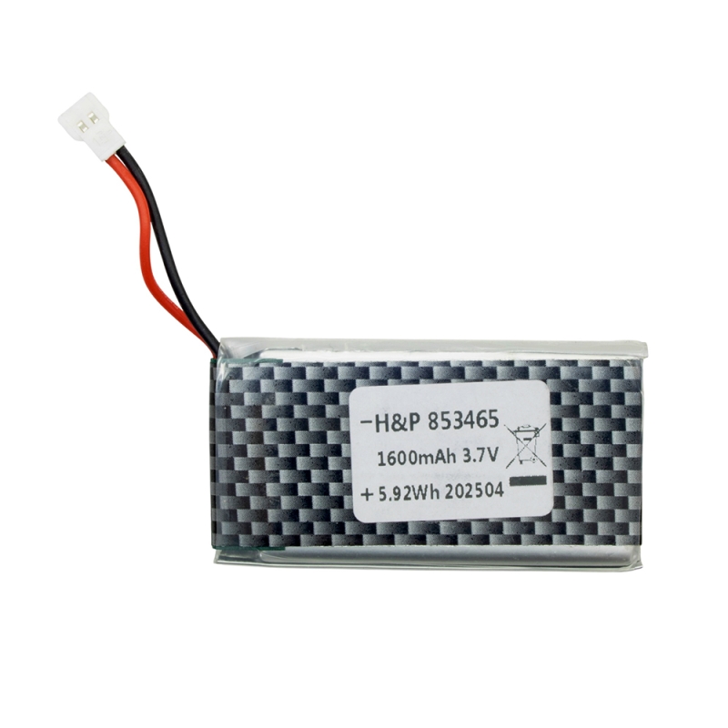

باتری های لیتیوم پلیمر Lithium polymer battery در سال 1995 به بازار معرفی شدند . مزیت این باتریها به سایر باتری ها سبک بودن و قابلیت شکل پذیری یا انعطاف پذیری بالای آنها و چگالی انرژی بیشتر نسبت به حجم آن می باشد .
با معرفی موبایلها و دستگاههای هوشمند جدید و لزوم سبک بودن و باریک بودن آنها کاربرد باتریهای لیتیوم پلیمر هر روز بیشتر می شود .
تکنولوژی باتری لیتیوم پلیمر
ولتاژ باتری 3.7 ولت
ظرفیت باتری 1600 میلی آمپر ساعت
مدل 853465
طول 62 میلی متر
عرض 34 میلی متر
ضخامت 9 میلی متر
وزن
38 گرم (با اتصالات)
