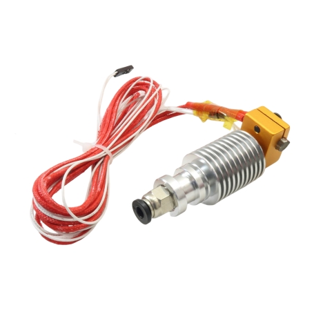

هات اند E3D V6 برای ذوب و اکسترود فیلامنت 1.75mm در پرینترهای سه بعدی FDM/FFF استفاده می‌شود. این مجموعه دارای نازل 0.4mm، هیتر 12V با توان 40W، ترمیستور 100K NTC 3950 و رابط پنوماتیک است و برای ساخت یا ارتقای سیستم اکستروژن کاربرد دارد.
هات اند (HOT END) یکی از اجزا مهم پرینترهای سه بعدی است که دارای قسمت های مختلفی مثل ترمیستور، هیتر، هیت سینک، خنک کننده و نازل می باشد. هیتر با ایجاد گرما سبب گرم شدن نازل می شود و فیلامنت هایی که توسط اکسترودر به جلو هل داده شده بودند از سوراخ ریز نازل و به حالت مذاب از آن خارج می شوند.
هات اند Hotend پرینتر سه بعدی E3D V6 نسخه ارتقا یافته E3D V5 می‌باشد که نسبت به نسخه قبلی خود ویژگی‌های از قبیل: راندمان بالاتر، تعمیر و نگهداری آسان و غیره را دارد. بدنه کاملا فلزی و همین‌طور عدم استفاده از قطعات پلاستیکی باعث شده که در دماهای بالا از این هات اند استفاده شود به طوریکه که بر خلاف هات اند‌های معمولی که نهایتا تا دمای 250 درجه را کار می‌کنند، این محصول میتواند دمای نازل را با ترمیستور تا 400 درجه سانتی‌گراد برساند و دارای رابط پنوماتیک است.
  • قطر ورودی فیلامنت: 1.75mm
  • جنس : آلیاژ آلومینیوم
  • هیتر : 12 ولت 40 وات
  • قابلیت به کار بردن همه فیلامنت‌های رشته‌ایی
  • ساخته شده از هات اند با دوام J-head Hotend
  • دارای ترمیستور 100K NTC  3950 ±1% با کابل به طول یک متر
  • ساده و آسان برای اسمبل کردن
  • حفظ کیفیت در طولانی مدت
  • عملکرد و پایداری بالا
  • قابلیت نصب فن
Hotend هات اند پرینتر سه بعدی E3D V6 دارای رابط پنوماتیک با نازل 0.4mm
  • ساختار E3D V6 مناسب سیستم اکستروژن پرینتر سه بعدی
  • نازل 0.4mm مناسب طیف گسترده‌ای از چاپ‌های عمومی
  • سازگار با فیلامنت 1.75mm
  • مجهز به هیتر کارتریجی برای گرم‌کردن بلوک حرارتی
  • دارای ترمیستور برای پایش دمای هات اند
  • مجهز به هیت سینک برای مدیریت حرارت بخش سرد
  • رابط پنوماتیک مناسب اتصال لوله PTFE
  • امکان نصب فن خنک‌کننده روی هیت سینک
این هات اند برای ساخت، تعمیر یا ارتقای بخش اکستروژن پرینترهای سه بعدی مبتنی بر فیلامنت 1.75mm کاربرد دارد. نازل 0.4mm آن برای چاپ‌های عمومی مناسب است و رابط پنوماتیک امکان استفاده در سیستم‌های تغذیه Bowden را فراهم می‌کند. سازگاری مکانیکی و الکتریکی مجموعه با پرینتر باید پیش از نصب بررسی شود.
  • ساخت پرینتر سه بعدی FDM/FFF
  • تعویض هات اند پرینتر سه بعدی
  • ارتقای سیستم اکستروژن
  • سیستم‌های اکسترودر Bowden
  • چاپ با فیلامنت 1.75mm
  • پروژه‌های ساخت پرینتر سه بعدی سفارشی

  • امیرمهدی بناگر | 4 ماه پیش خریدار
    با سلام و احترام
    آیا کالا (یا دستکم بلوک هات اند) بصورت اسمبل شده و چسبِ نسوز پیچیده شده ارسال میشه؟
    یا خودم باید وسب نسوز بزنم؟
    سپاس
    • پشتیبانی | 4 ماه پیش
      امیرمهدی بناگر سلام کالا دقیقا مشابه با تصویر درج شده ارسال میگردد که چسب زده شده است.

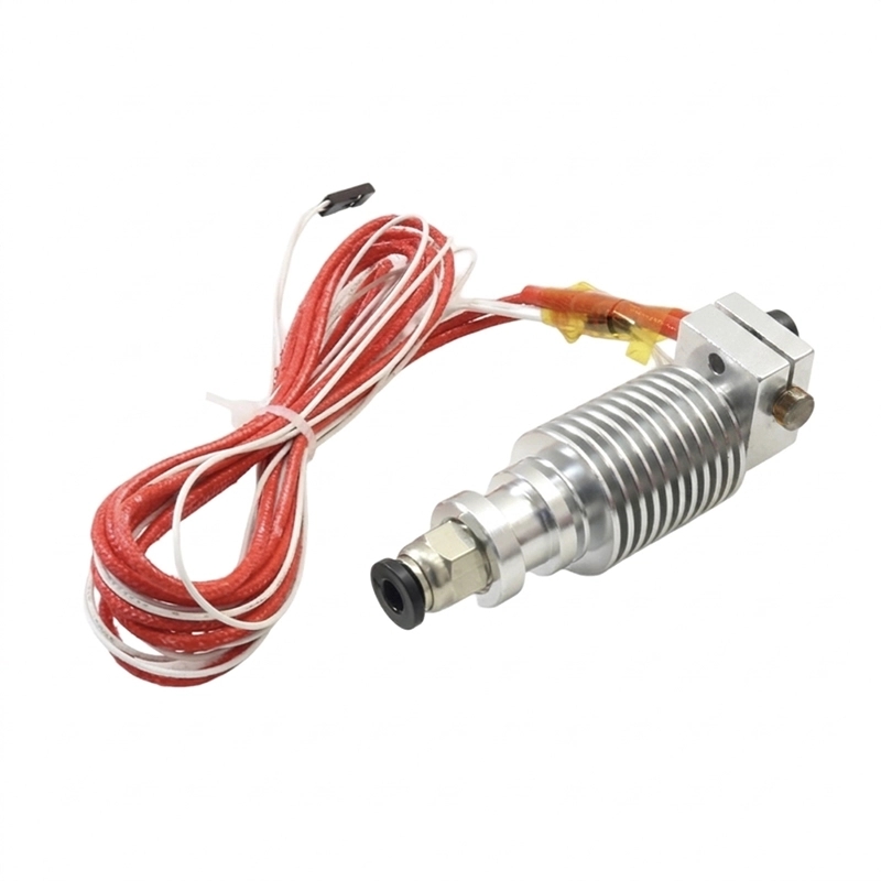

  • حامد رسولی | 3 سال پیش خریدار
    با سلام کاور سیلیکونی که تو یکی از عکس ها مشاهده میشه به همراه این محصول ارائه میشه یا خیر؟
      حامد رسولی سلام
      بلی موجودی فعلی دارای کاور آبی رنگ در تصاویر بوده و وبه همراه کالا ارسال می گردد
