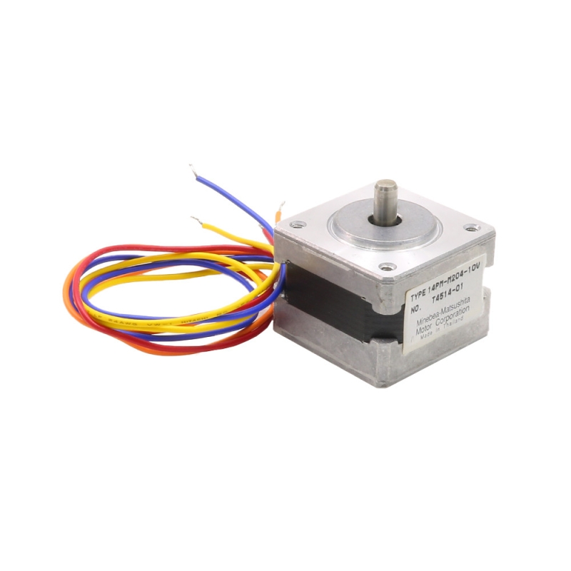

استپ موتور NEMA14 جز موتورهای با دقت و گشتاور بالا بوده و جهت راه اندازی به درایور نیاز دارد. این استپ موتور NEMA14، دو فاز 1.8 درجه بوده و دارای 4 سیم می باشد. گشتاور این استپ موتور 330 گرم سانتی متر می باشد و به دلیل فرمان پذیری و دقت بسیار زیاد، بیشتر در پروژه هایی که نیاز به کنترل دقیق حرکت است استفاده می شود.
  • نوع: استپ موتور 2 فاز
  • وزن: 112 گرم
  • ابعاد: 35x35x26 میلی متر
  • زاویه استپ: 1.8 درجه
  • ولتاژ کاری: 12-24 ولت
  • گشتاور: 330 گرم سانتی متر
  • جریان هر فاز: 0.18 آمپر (راه اندازی BiPolar)
  • طول شافت: 9 میلی متر
  • قطر شافت: 5 میلی متر
  • تعداد سیم: 4
  • طول کابل: 30 سانتیمتر
Number of Phase or Coil: 2
Weight: 112g
Dimension: 35x35x26mm
Angle (Degree) Per Step: 1.8°
Voltage: 12-24V DC
Torque: 330g.cm
Current Per Phase: 0.18A (BiPloar drive)
Shaft Length: 9mm
Shaft Diameter: 5 mm
Number of Cables: 4
12V short circuit current: 0.18 A
Red line: A+ Yellow line: A- Blue line: B+ Orange line: B-

  • اشکان حسین آبادی | 2 سال پیش
    سلام وقتتون بخیر ، میشه مقدار گشتاور این موتور رو به صورت دقیق ذکر کنید ؟؟ چون در قسمت توضیحات نوشته شده 330 گرم بر سانتی متر ولی در قسمت مشخضات نوشته شده 300 گرم بر سانتی متر . کدومش صحیحه ؟؟ ممنون
      اشکان حسین آبادی سلام مقدار 330 گرم بر سانتی متر صحیح می باشد برای اطلاعات فنی بیشتر فایل دیتاشیت انتهای توضیحات را مطالعه نمایید همچنین توضیحات کالا اصلاح شد .با تشکر از حسن توجه شما
    سلام وقتتون بخیر ، میخواستم بدونم طول شفت این مدل چند میلی متر هستش ؟؟ چون در نقشه کاتالوگ 24 میلی متر هستش و در قسمت توضیحات 9 میلی متر نوشته شده . کدوم صحیح هستش ؟؟ باتشکر.
      اشکان حسین آبادی سلام طول 9 میلی با قطر 5 میلی می باشد . توضیحات کالا اصلاح شد .با تشکر از حسن توجه شما
