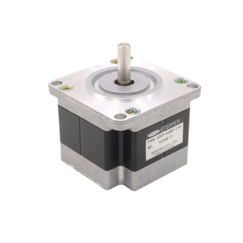

استپ موتور NEMA23  دو فاز 1.8 درجه 6 سیمه با گشتاور 7 کیلوگرم سانتی متر سایز نما 23 مارک Minebea
  • نوع: استپ موتور 2 فاز
  • مارک : Minebea
  • وزن: 466 گرم
  • ابعاد: 56x56x41 میلی متر
  • زاویه استپ: 1.8 درجه
  • گشتاور: 7 کیلوگرم سانتی متر
  • ولتاژ : 12-24 ولت
  • جریان هر فاز: 2 آمپر (راه اندازی BiPolar)
  • طول شافت: 20 میلی متر
  • قطر شافت: 6 میلی متر
  • تعداد سیم: 6
Number of Phase or Coil: 2
Weight: 466g
Dimension: 56x56x41mm
Angle (Degree) Per Step: 1.8°
Current Per Phase: 2A (BiPloar drive)
Voltage: 12-24VDC
Torque: 7Kg.cm
Shaft Length: 20 mm
Shaft Diameter: 6 mm
Number of Cables: 6
Phase A: Green line A+, orange line A0, yellow line A-
Phase B: white line B+, red line B0, black line B-
Motor internal resistance: middle tap 2.3 ohms, taps at both ends 4.5 ohms
6V short-circuit current: middle tap 2.2A, both ends tap 1.2A
