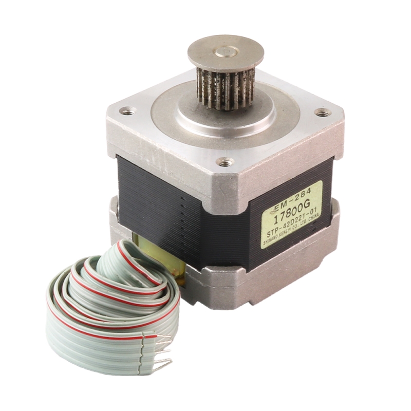

استپ موتور NEMA17 جز موتورهای با دقت و گشتاور بالا بوده و جهت راه اندازی به درایور نیاز دارد. این استپ موتور NEMA17، دو فاز 1.8 درجه می باشد. گشتاور این استپ موتور 4 کیلوگرم بر سانتی متر می باشد و به دلیل فرمان پذیری و دقت بسیار زیاد، بیشتر در پروژه هایی که نیاز به کنترل دقیق حرکت است استفاده می شود.
  • مدل: EM-248 / EM-284
  • نوع: استپ موتور 2 فاز
  • وزن: 265 گرم
  • ابعاد: 42x42x38 میلی متر
  • زاویه استپ: 1.8 درجه
  • گشتاور: 4 کیلوگرم سانتی متر
  • طول شافت: 13 میلی متر
  • قطر شافت: 5 میلی متر
  • تعداد سیم: 5
P/N: EM284 -STP42D221 /  EM248 -STP42D221
Number of Phase or Coil: 2
Weight: 265g
Dimension: 42x42x38mm
Angle (Degree) Per Step: 1.8°
Torque: 4 Kg.cm
Shaft Length: 13 mm
Shaft Diameter: 5 mm

  • مهرداد بزله | 1 سال پیش
    مشخصات پولی که روش نصبه چیه؟
      مهرداد بزله سلام و احترام،
      در مدل استپ موتور NEMA17 پنج سیمه EM-284 که در فروشگاه عرضه می‌شود، پولی نصب‌شده از نوع آلومینیومی مخصوص تسمه GT2 با گام 2 میلی‌متر و معمولاً دارای 20 دندانه است. قطر شفت موتور 5 میلی‌متر بوده و پولی با همین قطر داخلی روی آن نصب شده است. البته بسته به سری تولید، ممکن است نوع یا تعداد دندانه کمی متفاوت باشد، اما در اغلب موارد مشخصات ذکرشده صدق می‌کند.
  • محراب نوین | 1 سال پیش خریدار
    حداکثر دوری که میتونه بچرخه چقدره برای سرعت پرینتر سه بعدی چون بعضی وقت استپش رو گم میکنه
      محراب نوین سلام و احترام،
      استپ موتور NEMA17 دو فاز 1.8 درجه 5 سیمه مدل EM-284 طبق مشخصات رسمی در سرعت‌های پایین تا متوسط بیشترین گشتاور را حفظ می‌کند، اما در دورهای بالا به‌دلیل ماهیت طراحی استپ موتور، گشتاور کاهش می‌یابد. معمولاً این مدل در کاربردهایی مانند پرینتر سه‌بعدی در محدوده 200 تا 600 دور در دقیقه به‌صورت پایدار کار می‌کند. در سرعت‌های بالاتر از 800 دور در دقیقه معمولاً گشتاور کم می‌شود و در صورت عدم تنظیم مناسب جریان درایور یا شتاب حرکتی، امکان از دست رفتن استپ وجود دارد. برای جلوگیری از گم شدن استپ توصیه می‌شود شتاب حرکتی و حداکثر سرعت در نرم‌افزار پرینتر را کاهش داده و ولتاژ تغذیه درایور موتور متناسب انتخاب شود تا افت گشتاور در سرعت بالا جبران گردد.

  • مصطفی باغبانی | 2 سال پیش خریدار
    Brand:
    SHINANO KENSHI
    Type:
    42D222-1 Unipolar 5Wire
    12V 2A
    resistance:
    5.8/Phase
    step:
    1.8degrees
    Wire1: B- (red)
    Wire2: B
    Wire3: A-
    Wire4: A
    Wire5: comon (CT A-B)
    for bipolar configuration Wire 5 is not used
    Dimensions:
    4.2 x 4.2 x 4cm
    Shaft diameter:
    5mm
    Shaft length:
    13mm
