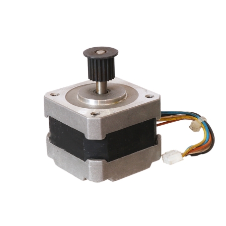

استپ موتور 1.8 درجه 6 سیمه با گشتاور 2 کیلوگرم سانتی متر سایز NEMA نما 17
5
(1 رأی‌دهنده)
  • نوع: استپ موتور 2 فاز
  • وزن: 220 گرم
  • ابعاد: 42*42*33 میلی متر
  • زاویه استپ: 1.8 درجه
  • گشتاور: 2 کیلوگرم سانتی متر
  • جریان هر فاز: 1 آمپر (راه اندازی BiPolar)
  • طول شافت: 20 - 30 میلی متر
  • قطر شافت: 5 میلی متر
  • تعداد سیم: 6
Number of Phase or Coil: 2
Weight: 220g
Dimension: 42*42*33mm
Angle (Degree) Per Step: 1.8°
Torque: 2Kg.cm
Current Per Phase: 1A (BiPloar drive)
Shaft Length: 20 - 30 mm
Shaft Diameter: 5 mm
Number of Cables: 6
این استپ موتور به صورت استوک، تست شده و با تضمین کارکرد به فروش می رسد*
