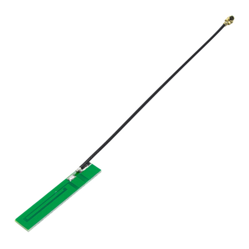

آنتن GSM PCB IPX
کد کالا: 2051001017
آنتن GSM نوع PCB با کانکتور IPX برای تقویت سیگنال در باندهای 900 و 1800 مگاهرتز جهت استفاده در ماژول‌های مخابراتی، GPS و دستگاه‌های اینترنت اشیا
4.1
19 رای‌دهنده
24 دیدگاه
665,000 ریال
این آنتن از نوع PCB و با طراحی تخت و سبک است که به‌صورت مستقیم روی سطوح داخلی دستگاه نصب می‌شود. ساختار نواری آن موجب عملکرد پایدار در دو باند GSM یعنی 824 تا 960 مگاهرتز و 1710 تا 1990 مگاهرتز می‌شود. آنتن دارای امپدانس 50 اهم و قطبش عمودی است که باعث تطبیق کامل با اغلب ماژول‌های GSM و GPRS بازار از جمله SIM800، SIM900 و Quectel می‌شود. کانکتور IPX در انتهای کابل، امکان اتصال آسان به برد را بدون نیاز به لحیم‌کاری فراهم می‌کند. بازده بالا، اندازه کوچک، و قابلیت استفاده در محفظه‌های فلزی با شرایط محدود از ویژگی‌های برجسته این مدل محسوب می‌شود. این آنتن انتخابی ایده‌آل برای طراحان سیستم‌های بی‌سیم فشرده و پروژه‌های IoT است.
  • باند فرکانسی: 824~960 MHz / 1710~1990 MHz
  • ولتاژ موج ایستا (V.S.W.R): ≤1.6︰1
  • بهره (Gain): 2 dB
  • قطبش: عمودی (Vertical)
  • امپدانس: 50Ω
  • نوع کانکتور: IPX / IPEX
  • طول کابل: 14cm
این آنتن در سیستم‌های ارتباطی GSM، ماژول‌های مخابراتی و پروژه‌های IoT به‌منظور افزایش قدرت سیگنال و پایداری ارتباط استفاده می‌شود. همچنین در کاربردهایی مانند ردیاب‌های GPS، مودم‌های GPRS و کنترل‌گرهای از راه دور گزینه‌ای مطمئن و اقتصادی است.
  • ماژول‌های GSM و GPRS
  • سیستم‌های IoT و M2M
  • ردیاب‌های GPS و وسایل نقلیه
  • سیستم‌های امنیتی و هشداردهنده
  • کنترل از راه دور صنعتی
  • بردهای توسعه مانند Arduino و Raspberry Pi
  • مودم‌ها و درگاه‌های ارتباطی بی‌سیم
  • پروژه‌های ارتباط موبایلی
  • سیستم‌های مانیتورینگ از راه دور
  • تجهیزات هوشمند خانگی
This PCB-type antenna is a lightweight, flat design suitable for internal mounting within enclosures. It operates efficiently across the GSM 824–960 MHz and 1710–1990 MHz frequency bands, providing stable performance and reliable connectivity. With a 50 Ω impedance and vertical polarization, it offers perfect matching with popular GSM modules such as SIM800, SIM900, and Quectel models. The IPX connector at the cable end ensures easy plug-and-play installation without soldering. Featuring low VSWR (≤1.6:1) and a 2 dB gain, this antenna delivers enhanced signal quality in compact wireless systems. Its small size, high efficiency, and flexible mounting make it a preferred choice for IoT developers and embedded GSM solutions.
Frequency(MHz): 824~960 MHz / 1710~1990 MHz
V.S.W.R(in BW) : ≤1.6︰1
Gain(Zenith): 2 dB
Polarization: Vertical
Impedance: 50 Ω
Connector: SMA Male Right
Plastic Housing: Black
