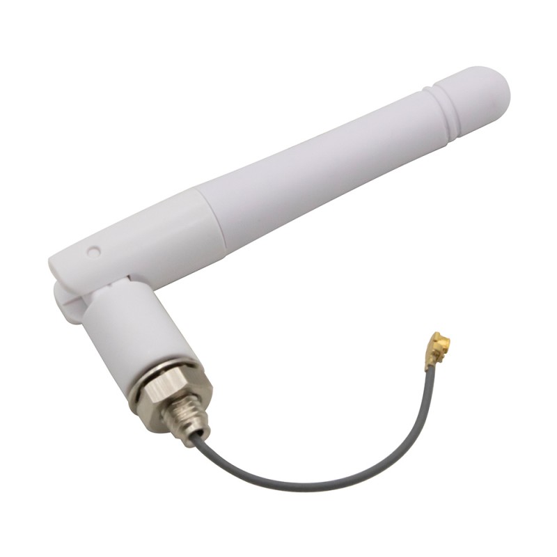

این آنتن علاوه بر قابلیت تاشدن، دارای ساق پیچ و واشر و مهره است که موجب می شود نصب آن در باکس یا محل دلخواه کاربر بسیار آسان تر گردد .
دارای قطر سرپیچ : 4.5 میلی متری
Antenna Cover TPEE (Black)
Frequency Range: 850/900/1800/1900 MHz
Antenna Base: PBT (Black)
Impedance: 50 Ω
Gain:3 dbi
VSWR: 2.0 Max
Electrical Wave: 1/2λ, Dipole
Connector Type: IPEX 20351-112R-37 (U.FL)
Directional :Omni 180^
Cable Type:RG178 coaxial cable
Polarization :Vertical
Antenna Length(mm): 80
Cable Length(mm): 40
3.2
