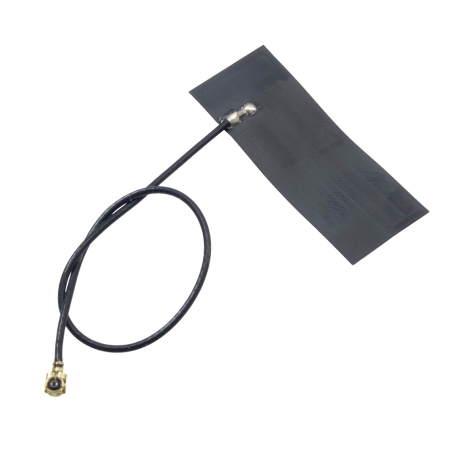

آنتن GSM PCB IPX مدل 3DBI
آنتن داخلی با رابط IPEX، مناسب برای ارتباطات GSM، LTE و IoT با بازه فرکانسی 700 تا 2700 مگاهرتز و بهره 8 dBi
این آنتن از نوع داخلی و فلکسیبل بوده و بهدلیل طراحی نرم و انعطافپذیر خود، گزینهای ایدهآل برای نصب در فضای محدود تجهیزات الکترونیکی محسوب میشود. ساختار آن مبتنی بر برد انعطافپذیر (flexible PCB) با ابعاد 40×15 میلیمتر است و از طریق کابل 13 سانتیمتری از نوع 1.13 با اتصال مستقیم لحیمی به کانکتور IPEX متصل میشود. بهرهی این آنتن در بازه فرکانسی 700 تا 2700 مگاهرتز بین 5 تا 8 دسیبل متغیر است که عملکرد مناسبی را در باندهای مختلف GSM، LTE و سایر سیستمهای مخابراتی سلولی فراهم میکند. امپدانس استاندارد 50 اهم و نسبت موج ایستاده کمتر از 2، تضمینکنندهی تطبیق خوب با مدارات فرستنده و گیرنده است. این آنتن انتخابی مناسب برای پروژههایی است که به آنتن داخلی کوچک، سبک و با راندمان بالا نیاز دارند.
- بازه فرکانسی: 700 تا 2700 مگاهرتز
- بهره (Gain): بین 5 تا 8 دسیبل
- امپدانس: 50 اهم
- نسبت موج ایستاده (VSWR): حداکثر 2.0≤
- نوع کانکتور: IPEX Interface
- ابعاد آنتن: 15×40 میلیمتر (برد فلکسیبل)
- طول کابل: 130 میلیمتر
- نوع کابل: مدل لحیمی (سیم 1.13)

محمدرضا علی بابایی | 6 ماه پیش خریدار سلام و خسته نباشید با توجه به این که باند فرکانسی این انتن بین 0.7 تا 2.7 گیگاهرتز اعلام شده در توصیحات آیا برای سیستم های وایفای که معمولا با فرکانس 2.4 گیگاهرتز کار میکنند مناسب هستش؟؟ مثلا ESP32-
پشتیبانی | 6 ماه پیش سلام و احترام، با توجه به اینکه بازه فرکانسی اعلامشده برای این آنتن 0.7 تا 2.7 گیگاهرتز است، از نظر تئوری باند 2.4 گیگاهرتز را پوشش میدهد و امکان دریافت و ارسال سیگنال وایفای وجود دارد. با این حال این آنتن برای کاربردهای GSM طراحی شده و سازنده هیچ داده رسمی درباره عملکرد یا تطبیق امپدانسی آن در باند وایفای ارائه نکرده است، بنابراین نمیتوان کارایی آن را برای ESP32 یا سیستمهای وایفای با اطمینان تأیید کرد.
حمید سجادی راد | 7 ماه پیش آیا برای ماژول ESP32 WROVER EI مناسب است درصورتیکه مناسب نیست چه آنتنی باید برای این ماژول تهیه کنم؟-
پشتیبانی | 7 ماه پیش سلام و احترام؛ آنتن مورد نظر شما (GSM PCB 3dBi) **مناسب نیست**، زیرا طراحی فرکانسی آن برای بازه ۹۰۰/۱۸۰۰ مگاهرتز (شبکههای GSM/GPRS/EDGE) بهینه شده است، در حالی که ماژول ESP32 WROVER-E از بخش **Wi-Fi** در باند ۲.۴ گیگاهرتز و در برخی مدلهای خاص از بلوتوث استفاده میکند که با آنتنهای GSM سازگار نیستند؛ بنابراین باید آنتن مخصوص **Wi-Fi 2.4GHz** با کانکتور **IPX/IPEX** و فرکانس کاری دقیقاً **۲.۴ گیگاهرتز** تهیه کنید تا بتواند سیگنالهای شبکه بیسیم ESP32 را به درستی فرستاده و دریافت کند.
