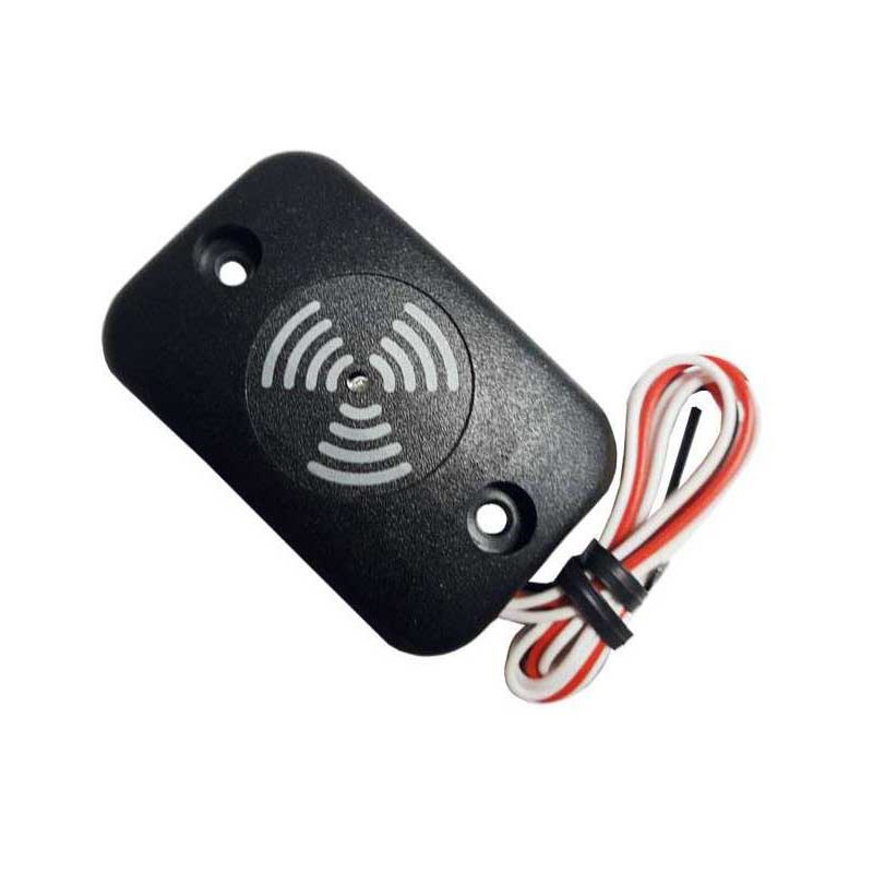

آنتن RFID قابدار 345 میکرو هانری
کد کالا: 3011004517
آنتن RFID قابدار ضدآب و مقاوم، مناسب سیستم‌های درب بازکن 125kHz با ایمنی بالا و نصب آسان در فضای بیرونی
4.1
26 رای‌دهنده
61 دیدگاه
3,750,000 ریال
این آنتن RFID قابدار با اندوکتانس 345µH برای استفاده در سامانه‌های درب بازکن کارتی 125kHz طراحی شده و به دلیل ساختار مقاوم، پوشش ضدآب و خروجی LED، گزینه‌ای ایده‌آل برای نصب در فضای خارجی است. برخلاف بسیاری از دستگاه‌های کارت‌خوان که سیم‌های رله مستقیماً به برد اصلی متصل‌اند و در صورت نصب بیرونی مستعد دستکاری هستند، این آنتن امکان جداسازی از ماژول مرکزی را فراهم می‌سازد که موجب افزایش امنیت سیستم می‌شود. این ویژگی به‌خصوص در سیستم‌های مبتنی بر فرکانس پایین‌تر مانند 125kHz، آن را نسبت به سامانه‌های مایفر با فرکانس 13.56MHz برای کاربردهای کنترل تردد مناسب‌تر ساخته است. آنتن مذکور با ماژول‌های RF01D، کارت‌خوان KA-11 و سایر سیستم‌های مشابه سازگار است. طراحی فشرده و پوشش داخلی سخت آن، از مدار در برابر نفوذ آب و ضربه محافظت کرده و امکان نصب روی سطوح مختلف مانند چوب، فلز، گچ، شیشه و آلومینیوم را فراهم می‌کند.
  • اندوکتانس: 345µH
  • فرکانس کاری: 120 تا 135kHz
  • فاصله شناسایی کارت: 6 تا 8 سانتی‌متر
  • سازگاری با ماژول‌های: RF01D، KA-11 و سایر سیستم‌های مشابه
  • نوع خروجی: دارای LED آبی با مقاومت داخلی 560 اهم
  • نوع پوشش: بدنه قابدار سخت، ضدآب و مقاوم در برابر ضربه
  • ابعاد: 60mm × 37mm × 7mm
  • نصب: قابل نصب روی سطوح فلزی، چوبی، شیشه‌ای، گچی، آلومینیومی و انواع دیوارها
این آنتن RFID قابدار به‌ویژه برای ارتقای امنیت سیستم‌های کنترل تردد در محیط‌های خارجی طراحی شده و در پروژه‌هایی که جداسازی آنتن از دستگاه مرکزی اهمیت دارد، بسیار پرکاربرد است.
  • سیستم‌های درب بازکن کارتی با امنیت بالا
  • کنترل تردد در فضاهای عمومی یا صنعتی
  • نصب در درب‌های فلزی و چوبی دارای کارت‌خوان
  • افزایش ایمنی در دستگاه‌های کارت‌خوان نصب‌شده در فضای بیرونی
  • کاربرد در درب‌های اتوماتیک بدون نیاز به قرارگیری کامل دستگاه در معرض دید
  • قابل استفاده در پروژه‌های DIY با ماژول‌های 125kHz
  • تشخیص کارت در فاصله ایمن از واحد اصلی
  • نصب در محوطه‌هایی با شرایط محیطی سخت (رطوبت، گردوغبار)
  • قابل استفاده در سیستم‌های دسترسی RFID ساده یا رمزدار
