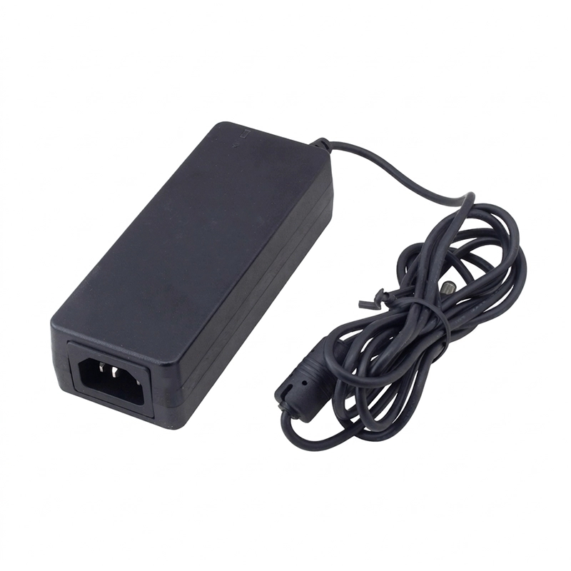

آداپتور 48 ولت 1.25 آمپر بین راهی 48V-1.25A مارک Mean Well
آداپتور سوئیچینگ Mean Well یک منبع تغذیه AC/DC با خروجی ثابت 48V و جریان 1.25A است که توان 60W را ارائه میدهد. این آداپتور برای تأمین برق تجهیزات الکترونیکی، شبکه، مخابرات و سیستمهای کنترلی دارای ورودی 48 ولت DC مناسب است.
آداپتور Mean Well یک منبع تغذیه سوئیچینگ AC/DC با خروجی 48V DC است که برای تجهیزات نیازمند ولتاژ تغذیه بالاتر نسبت به آداپتورهای معمولی طراحی شده است. این آداپتور با توان خروجی 60W و جریاندهی 1.25A میتواند انرژی موردنیاز بسیاری از تجهیزات الکترونیکی، ارتباطی و کنترلی را تأمین کند. طراحی سوئیچینگ این آداپتور باعث شده است تا با ورودی گسترده برق شهر سازگار باشد و در کنار ابعاد مناسب، راندمان قابل قبولی ارائه دهد. وجود مدارهای حفاظتی داخلی مانند حفاظت در برابر اتصال کوتاه، اضافهبار و اضافهولتاژ به افزایش ایمنی عملکرد در شرایط کاری مختلف کمک میکند. این مدل برای جایگزینی یا استفاده در تجهیزاتی که ورودی 48V DC دارند مناسب است. پیش از استفاده باید مشخصات الکتریکی دستگاه مصرفکننده، نوع فیش و پلاریته خروجی بررسی شود.
- نوع: آداپتور سوئیچینگ AC/DC
- برند: Mean Well
- توان خروجی: 60W
- ولتاژ ورودی: 100 تا 240V AC
- فرکانس ورودی: 50/60Hz
- جریان ورودی: 1.4A
- ولتاژ خروجی: 48V DC
- جریان خروجی: 1.25A
- نوع خروجی: ولتاژ ثابت (Fixed Output)
- راندمان: حدود 88%
- سطح راندمان انرژی: Level VI
- نوع حفاظت: LPS (Limited Power Source)
- حفاظت اتصال کوتاه: دارد
- حفاظت اضافهبار: دارد
- حفاظت اضافهولتاژ: دارد
- حفاظت حرارتی: دارد
- نوع خنککاری: گردش طبیعی هوا (Free Air Cooling)
- دمای کاری: -30 تا +70°C
- قطر خارجی سرفیش : 5.5 میلیمتر
- نوع سرفیش: استاندارد 2.1mm
- پلاریته خروجی: مثبت داخلی (Center Positive)
- استاندارد ایمنی: IEC/EN 62368-1
- استاندارد EMC: CE
- کشور سازنده درجشده: چین
- ابعاد: حدود 125×50×31mm
این آداپتور برای تأمین تغذیه تجهیزات دارای ورودی 48V DC کاربرد دارد. استفاده از آن در سیستمهایی که نیاز به منبع تغذیه پایدار و توان 60W دارند رایج است. پیش از انتخاب باید مقدار ولتاژ، جریان مصرفی و نوع اتصال خروجی با مشخصات دستگاه هماهنگ باشد.
- تجهیزات شبکه و مخابراتی 48 ولت
- تجهیزات ارتباطی و کنترلی
- سیستمهای اتوماسیون
- تجهیزات اندازهگیری الکترونیکی
- دستگاههای دارای ورودی 48V DC
- تجهیزات آزمایشگاهی و کنترلی
