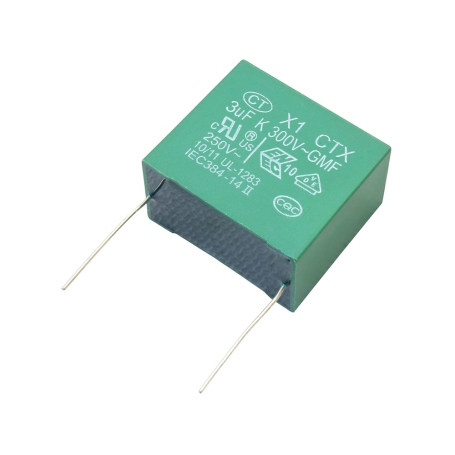

خازن ایمنی 3µF کلاس X1 ولتاژ 300V AC نوع MKP سری CTX مناسب برای فیلترهای EMI و کاربردهای across-the-line مارک CHENG TUNG
خازن CTX-X1-300V ساخت شرکت CHENG TUNG از نوع خازن ایمنی کلاس X1 بوده که برای استفاده در مدارهای across-the-line طراحی شده است؛ یعنی مستقیماً بین فاز و نول در ورودی برق AC قرار می‌گیرد. این خازن با ظرفیت 3 میکروفاراد، ولتاژ نامی 300 ولت AC و تحمل تا 250 ولت AC تحت استاندارد UL و ENEC عرضه شده است. کلاس X1 به این معناست که خازن توانایی تحمل اضافه‌ولتاژهای لحظه‌ای بالا (بیش از 2.5 کیلوولت) را دارد، و معمولاً در سیستم‌های متصل به برق شهری برای کاهش نویز EMI، محافظت از تجهیزات و ایمنی در برابر شوک‌های الکتریکی استفاده می‌شود. این خازن دارای خاصیت خودترمیمی (Self-healing) بوده و با مواد ضد شعله فعال و غیرفعال ساخته شده است. کاربرد آن در لوازم خانگی، منابع تغذیه، تجهیزات اداری، مدارات تریاک/تریستور و فیلترهای ورودی AC بسیار رایج است.
  • نوع خازن: ایمنی کلاس X1 (Interference Suppression Capacitor)
  • ظرفیت: 3µF
  • ولتاژ کاری اسمی: 300V AC (کلاس X1)
  • حداکثر ولتاژ مجاز کاری: 250V AC مطابق UL و ENEC
  • تلورانس: ±10٪ (کد K)
  • نوع دی‌الکتریک: پلی‌پروپیلن متالایز شده (MKP)
  • نوع پکیج: باکسی پایه‌دار (Box Type)
  • نوع نصب: Through Hole
  • کاربری توصیه‌شده: فیلتر EMI، across-the-line، spark killer
  • ابعاد: 35*20*31 میلی‌متر
  • فاصله پایه: 32.5 میلی‌متر
خازن‌های X1 برای استفاده در ورودی برق AC طراحی شده‌اند تا نویزهای الکترومغناطیسی را فیلتر کرده و دستگاه را از نوسانات و صدمات احتمالی حفاظت کنند. این خازن‌ها با استانداردهای ایمنی بین‌المللی تولید شده و در طیف وسیعی از تجهیزات خانگی، صنعتی و اداری کاربرد دارند.
  • فیلترهای EMI در ورودی برق AC
  • مدارات across-the-line (بین فاز و نول)
  • کاهش نویز در منابع تغذیه سوئیچینگ
  • دستگاه‌های الکترونیکی مانند مانیتورها و پرینترها
  • مدارات لوازم خانگی مانند آسیاب، فن، مخلوط‌کن
  • کاهش نویز در مدارات تریاک و دیمر
  • کاهش جرقه در سوئیچ‌ها (Spark Killer)
  • مدارات آنتن و کوپلینگ RF
  • تجهیزات صوتی و تصویری
  • ماشین‌های اداری و تجاری
