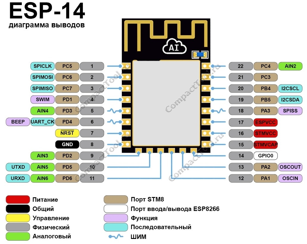

  • mahdi seyyedan | بیش از 7 سال قبل
    سلام. من نام پایه های نوشته شده روی ماژول رو متوجه نمیشم.میشه لطفا راهنمایی کنید .
    مثلا پایه RX یا TX کدوم هست؟
    آیا مثل esp-12 هست ؟
    ممنون
    0 thumb_down
    0 thumb_up
    • پشتیبانی فنی | بیش از 7 سال قبل
      پایه های 21 و 22
