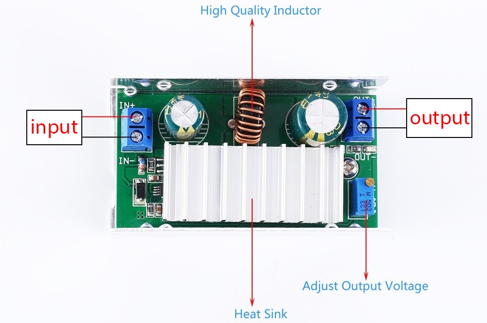

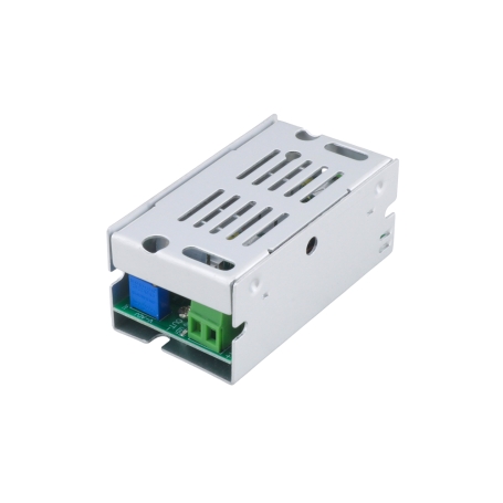

ماژول DC-DC افزاینده ولتاژ توان‌بالا با خروجی قابل تنظیم، مناسب تغذیه بارهای پرقدرت و پروژه‌های صنعتی.
6,370,000 ریال
ین ماژول یک مبدل DC-DC افزاینده ولتاژ (Boost Converter) توان‌بالا است که برای افزایش ولتاژ DC در بازه گسترده طراحی شده است. با پشتیبانی از توان تا 200 وات، هیت‌سینک آلومینیومی بزرگ و طراحی صنعتی، این ماژول گزینه‌ای مناسب برای کاربردهایی است که نیاز به ولتاژ بالاتر از منبع ورودی دارند. تنظیم ولتاژ خروجی به‌صورت دستی انجام می‌شود و خروجی پایدار و قابل اعتمادی در اختیار کاربر قرار می‌دهد.
  • نوع کالا: ماژول افزاینده ولتاژ DC-DC (Boost Converter)
  • توان خروجی ماکزیمم: 200W
  • ولتاژ ورودی: DC 6V تا 35V
  • ولتاژ خروجی: DC 1V تا 33V (قابل تنظیم)
  • نوع تنظیم: ولتاژ ثابت (CV)
  • حداکثر جریان ورودی: 7A
  • حداکثر جریان خروجی: 5A
  • راندمان تبدیل: تا 90٪
  • نوع سلف: هسته فریت (Ferrite Core)
  • سیستم خنک‌کاری: هیت‌سینک بزرگ آلومینیومی
  • ابعاد ماژول: 70 × 39 × 31 میلی‌متر
  • قاب محافظ: کاور فلزی تهویه‌دار آلومینیومی
این ماژول برای تأمین ولتاژ قابل تنظیم در پروژه‌هایی استفاده می‌شود که توان بالا و پایداری ولتاژ اهمیت دارد. به دلیل نداشتن کنترل جریان، بیشتر در کاربردهای تغذیه‌ای و نه شارژ باتری مستقیم استفاده می‌شود.
  • منبع تغذیه قابل تنظیم DC
  • تغذیه تجهیزات صنعتی و آزمایشگاهی
  • پروژه‌های DIY توان‌بالا
  • راه‌اندازی موتورهای DC و درایورها
  • سیستم‌های خورشیدی با بار DC
  • تغذیه اینورترها و مدارهای قدرت
This module is a high-power DC-DC boost converter designed to boost DC voltage over a wide range. With power support up to 200W, a large aluminum heatsink, and an industrial design, this module is a good choice for applications that require higher voltage than the input source. The output voltage is manually adjusted, providing the user with stable and reliable output.
Specifications
Product Type: DC-DC Boost Converter Module
Maximum Output Power: 200W
Input Voltage: DC 6V to 35V
Output Voltage: DC 1V to 33V (adjustable)
Regulation Type: Constant Voltage (CV)
Maximum Input Current: 7A
Maximum Output Current: 5A
Conversion Efficiency: Up to 90%
Inductor Type: Ferrite Core
Cooling System: Large Aluminum Heatsink
Module Dimensions: 70 × 39 × 31 mm
Protective Frame: Aluminum Ventilated Metal Cover
