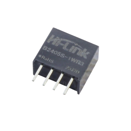

ماژول B2405S-1WR3 یک مبدل روبردی DC-DC ایزوله با ورودی 24V و خروجی تثبیت‌شده 5V است با توان 1 وات و ایزولاسیون 1kV برای مدارهای صنعتی، مخابراتی
800,000 ریال
مبدل ایزوله B2405S-1WR3 از سری منبع‌های تغذیه ایزوله R3 است که ورودی 24 ولت را به خروجی پایدار 5 ولت با توان 1W تبدیل می‌کند. وجود ایزولاسیون 1000VDC باعث جداسازی الکتریکی ورودی و خروجی شده و خطر نویز، تداخل و اتصال اشتباه را در مدارهای حساس از بین می‌برد. این مدل در پکیج روبردی SIP-7 ارائه شده و قابلیت عملکرد در دمای بالا، محافظت اتصال کوتاه و ریپل پایین را دارد. به همین دلیل برای سیستم‌های ارتباطی RS485/RS232 ایزوله، تغذیه سنسورهای صنعتی، میکروکنترلرها و مدارهای کنترل بسیار پرکاربرد است.
ورودی
  • ولتاژ ورودی نامی: 24VDC
  • محدوده کاری ورودی: 21.6V – 26.4V
  • جریان ورودی بدون بار: حدود 12mA
  • جریان ورودی در بار کامل: حدود 45–60mA
خروجی
  • ولتاژ خروجی: 5VDC
  • جریان خروجی: حداکثر 200mA
  • توان خروجی: 1W
  • خط ریپل و نویز: ≤75mVp-p
  • دقت ولتاژ خروجی: ±2%
ایزولاسیون
  • ایزولاسیون ورودی/خروجی: 1000VDC
مشخصات الکتریکی
  • راندمان: 78% – 83%
  • محافظت اتصال کوتاه: دارد
  • فرکانس سوئیچینگ: ~ 100kHz
  • دمای کاری: -40°C تا +85°C
ابعاد
ابعاد حدودی: 19.5 × 6 × 10 میلی‌متر
  • ایزولاسیون تغذیه RS485 / CAN / UART
  • تغذیه ایزوله برای میکروکنترلرها (Arduino, STM32, ESP)
  • تأمین توان سنسورها و ماژول‌های صنعتی
  • افزونگی تغذیه برای مدارهای کنترل و مانیتورینگ
  • ایزولاسیون نویز در سیستم‌های پزشکی، مخابراتی و صنعتی
  • تبدیل 24V صنعتی به 5V تمیز و ایمن
The B2405S-1WR3 isolated converter is part of the R3 series of isolated power supplies that converts a 24V input to a stable 5V output with a power of 1W. The presence of 1000VDC isolation provides electrical isolation of the input and output, eliminating the risk of noise, interference and incorrect connections in sensitive circuits. This model is presented in a SIP-7 rugged package and has high temperature operation, short circuit protection and low ripple. For this reason, it is widely used for isolated RS485/RS232 communication systems, powering industrial sensors, microcontrollers and control circuits.
Specifications
Input
Nominal input voltage: 24VDC
Input operating range: 21.6V – 26.4V
No-load input current: approx. 12mA
Full load input current: approx. 45–60mA
Output
Output voltage: 5VDC
Output current: max. 200mA
Output power: 1W
Line ripple and noise: ≤75mVp-p
Output voltage accuracy: ±2%
Isolation
Input/output isolation: 1000VDC
Electrical specifications
Efficiency: 78% – 83%
Short circuit protection: Yes
Switching frequency: ~ 100kHz
Operating temperature: -40°C to +85°C
Dimensions
Approximate dimensions: 19.5 × 6 × 10 mm
