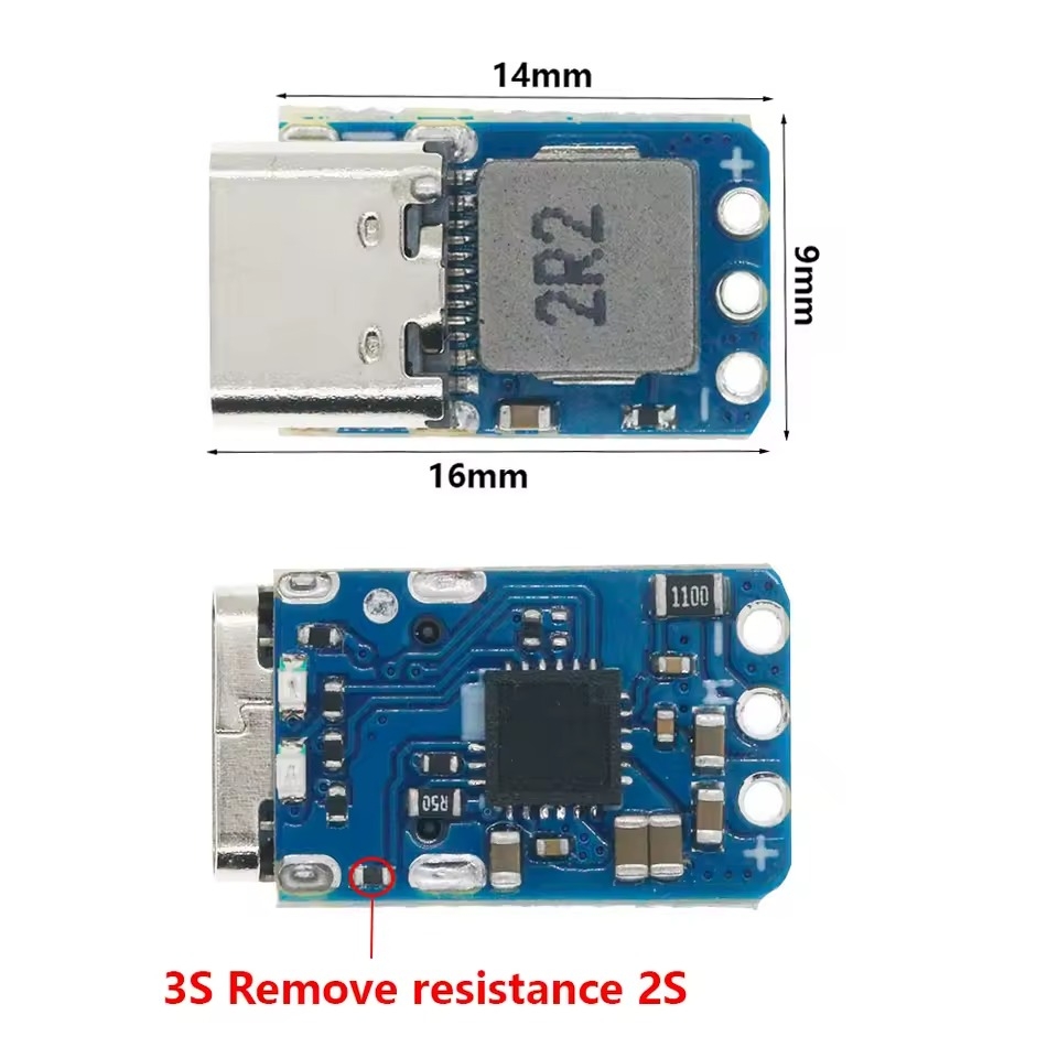

نحوه تغییر برای 2 سل یا 3 سل با استفاده از مقاومت مشخص شده در تصویر زیر
ماژول به‌صورت پیش‌فرض برای شارژ باتری‌های 3 سل (12.6V) پیکربندی شده و تنها با حذف یک مقاومت روی برد، قابلیت تبدیل به حالت 2 سل (8.4V) را دارد. این ویژگی باعث شده تا بتوان از یک ماژول برای هر دو کاربرد بدون نیاز به تعویض قطعه استفاده کرد. همچنین با بهره‌گیری از قابلیت Fast Charge و پشتیبانی از پروتکل QC، این ماژول قادر به دریافت توان بالا از شارژرهای جدید Type-C بوده و برای ساخت پاوربانک‌های سریع یا سیستم‌های باتری محور ایده‌آل است.

  • محمد حسین توسلی | حدود 1 ماه قبل
    سلام. نیازی به برد محافظ باتری نیست؟!
    • ادمین | حدود 1 ماه قبل
      سلام ، خیر، این ماژول فقط وظیفه شارژ و بالانس سلول‌ها را دارد ؛ بنابراین برای ایمنی باتری، استفاده از برد محافظ (BMS) جداگانه ضروری است.
      1
  • حامد تاران | حدود 1 ماه قبل
    چطور ممکنه با سه تا سیم یک باتری سه سل رو بالانس کرد؟ مگه نباید چهارتا سیم باشه؟ (مثبت، منفی، B1 ، B2) ؟ این ماژول برای دو سل مناسبه
      سلام و احترام، بله، این ماژول دارای سه پد اتصال برای باتری‌های 3 سل است که شامل B+، B1 و B- می‌باشد و برای اتصال به باتری به ترتیب به مثبت سل سوم، نقطه بین سل دوم و سوم، و منفی سل اول متصل می‌شوند. این سه پد امکان شارژ و کنترل ولتاژ پک باتری را فراهم می‌کند.
      • حامد تاران | 27 روز قبل
        خب اینجوری که سیمی به نقطه بین باتری اول و دوم متصل نمیشه، در نتیجه باتری‌های اول و دوم بالانس نمیشن و صرفا ولتاژ جمع این دوتا باتری رو میخونه، پس امکان بالانس دوتا باتری اول و دوم نیست. به بالانسرهای دیگه توجه کنید متوجه عرض من میشین
        2
  • محمد و | حدود 1 ماه قبل
    سلام این ماژول چراغ وضعیت داره که مثلا بدونیم در حال شارژ هست یا شارژ باتری پر شده؟
      سلام بلی دارای نشانگر LED قرمز و سبز می باشد .
      1
  • نت من ایرانی | حدود 1 ماه قبل
    باتری ها را به کجا باید متصل کرد و به چه صورت ؟
    1
      سلام برای اتصال از پدهای موجود استفاده نمایید . برای اتصال پک باتری ۳ سل به این ماژول شارژ، سه نقطه لحیم روی ماژول وجود دارد که باید به ترتیب به باتری وصل شوند: پد منفی (–) به منفی سل اول (B-)، پد وسط به نقطه‌ی بین سل دوم و سوم (B1)، و پد مثبت (+) به مثبت سل سوم (B+). این سه اتصال برای شارژ و بالانس هر سه سل باتری کافی هستند. ورودی تغذیه از طریق پورت USB Type-C تأمین می‌شود و ماژول به طور خودکار ولتاژ را به سطح مناسب شارژ باتری 3S افزایش می‌دهد.
      2
  • محمد رضا | حدود 1 ماه قبل
    سلام مهندس گویا دوتا درگاه تایپ سی روی مدار قرار گرفته لطف کنید نحوه عملکرد چراغ ها رو هم ذکر کنید
    1
      متاسفم میخواستم بنویسم دوتا چراغ زیر درگاه تایپ سی هست که چجور عملکردی دارن اما به دلیل تصحیح اشتباه کیبورد نامفهوم شد
      سلام کالا به وضوح دارای یک درگاه USB Type-C می باشد ضمنا LED های موجود نیز شارژ و دشارژ می باشد.
