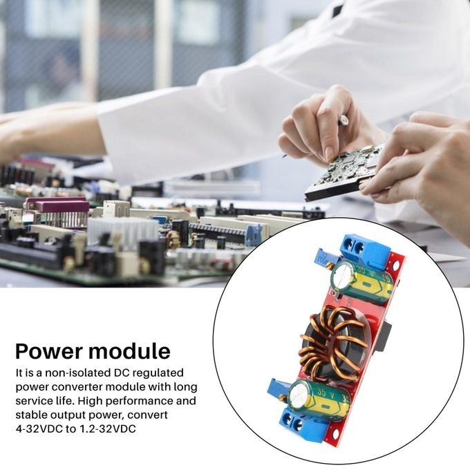

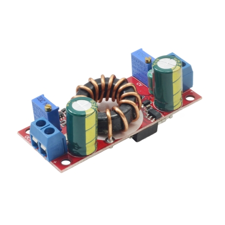

    یه عکس از پشتش هم بزارین بشه فهمید چه مدل هیت سینکی لازم داره
    • ادمین | 4ماه قبل
      سلام لطفا تصاویر را کامل مشاهده نمایید .
  • امیرمهدی عبدالهی | 4ماه قبل
    سلام وقت بخیر . چرا از سمت دیگه ی برد هیچ عکسی نیست ؟ تمام عکس ها از سمت سلف هستند
    1
    • ادمین | 4ماه قبل
