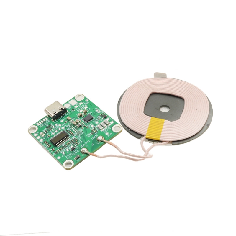

شارژر وایرلس یا بی‌سیم بر مبنای برقراری ارتباط بی‌سیم میان یک فرستنده و یک گیرنده ایجاد شده است.
در شارژرهای وایرلس جریان الکتریکی به میدان مغناطیسی قابل ارسال تبدیل شده و در نقطه گیرنده، دوباره به ولتاژ برگردانده می‌شود. می توان گفت که توسط تولید میدان مغناطیسی پروسه شارژدهی انجام می گیرد . یعنی پایه و اساس شارژ وایرلس بر سیم پیچ استوار است.
این شارژر در حقیقت فرستنده وایرلس بوده و برای شارژ گوشی ها و دستگاه هایی که گیرنده وایرلس دارند مناسب میباشد.
  • ولتاژ ورودی: 5v
  • ولتاژ خروجی: 5v, 9v-12v
  • توان: 5w/7.5w/10w/15w/20
This product is developed and designed for the wireless charging and power supply of various series of small electronic products. It has the characteristics of small size, extremely easy to use, high efficiency and low price. It is mainly suitable for mobile electronic products such as mobile phones, games Various product applications such as computer, fish tank, MP3, MP4, adult products, digital cameras, electric shavers, learning machines, medical treatment, underwater products, etc.; due to the use of contactless charging and power supply, the product can be completely sealed, waterproof and dustproof ; Increase the service life of the product and make it more convenient to use.
comply with wpc v1.2.3 wireless charging specification
product standard: Qi
built in mcu, 12 bit high precision adc, communication decoding
input voltage/current: 5v-2A
output current: 5v/ 9v/12v
support the maximum power of 20W
75% - 85% efficiency
sensing distance ≤ 8mm
working frequency: 100-200khz
support dynamic energy balance
smart identification, 5w/7.5w/10w/15w/20w charging
