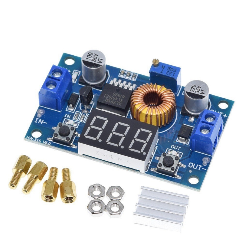

ماژول مبدل DC-DC کاهنده XL4015 به همراه نمایشگر
کد کالا: 3011015220
مبدل DC-DC کاهنده با تراشه XL4015 برای کاهش ولتاژ ورودی و نمایش ولتاژ خروجی
100 2% 648,760‎ تومان
6,620,000 ریال
ماژول مبدل DC-DC کاهنده XL4015 به همراه نمایشگر ولتاژ، یک راهکار کاربردی برای کاهش ولتاژ ورودی DC به سطح ولتاژ پایین‌تر با راندمان بالا فراهم می‌کند. این ماژول بر پایه چیپ قدرتمند XL4015 طراحی شده که توانایی تبدیل ولتاژ در جریان‌های بالا را دارد و با نمایشگر دیجیتال داخلی، کاربر می‌تواند ولتاژ خروجی را به‌صورت لحظه‌ای مانیتور کند. این محصول مجهز به پتانسیومتر تنظیم ولتاژ است و می‌تواند در پروژه‌های تامین تغذیه دقیق، شارژ باتری، راه‌اندازی مدارات کم‌مصرف و مصارف صنعتی و آزمایشگاهی مورد استفاده قرار گیرد. محافظت در برابر اضافه جریان و راندمان تبدیل بالا از جمله ویژگی‌های این ماژول است که امکان استفاده در کاربردهای حرفه‌ای و نیمه‌حرفه‌ای را فراهم می‌سازد.
  • ولتاژ ورودی: 4V تا 38V DC
  • ولتاژ خروجی: 1.25V تا 36V DC
  • جریان خروجی حداکثر: 5A
  • توان خروجی حداکثر: 75W
  • بهره‌وری تبدیل: تا 96 درصد
  • نوع تراشه: XL4015
  • دارای نمایشگر ولتاژ دیجیتال
  • مجهز به پتانسیومتر تنظیم ولتاژ
  • ابعاد: 67mm × 36mm × 14mm
این ماژول در پروژه‌های مختلفی که نیاز به کاهش ولتاژ ورودی DC با قابلیت تنظیم دقیق و نمایش لحظه‌ای ولتاژ خروجی دارند کاربرد دارد. از جمله در منابع تغذیه متغیر، شارژ باتری، تغذیه ماژول‌های حسگر، پروژه‌های DIY، سیستم‌های روشنایی LED، صنایع رباتیک و آزمایشگاه‌های الکترونیک استفاده می‌شود.
  • تامین تغذیه پایدار پروژه‌های DIY
  • راه‌اندازی مدارات کم‌مصرف
  • شارژ باتری‌های لیتیوم-یون
  • تنظیم ولتاژ برای ماژول‌های حسگر
  • تغذیه سیستم‌های روشنایی LED
  • منابع تغذیه قابل تنظیم رومیزی
  • سیستم‌های رباتیک
  • مدارات آزمایشگاهی
  • دوربین‌های مدار بسته
  • دوربین‌های نصب‌شده روی پهپاد
The DC-DC Adjustable Step Down Converter Module has large power, high efficiency, low-ripple. With power indicator, on-board voltmeter. The voltmeter can calibrate automatically. The measure can be changed between input and output voltage, with indicator. The voltmeter can also be shutdown. The board uses connection terminal for easy wiring.
Built in thermal shutdown function
Built in current limit function
Built in output short protection function
Better than 2596, easy to 4A 50W, up to 75W adding heat sink
Input voltage: 4V ~ 38V (not more than 38V)
Output voltage: 1.25V ~ 36V (adjustable)
Output current: 0A ~ 5A (recommended below 4.5A)
Output power: recommended use below 75W (add heat sink when more than 50W)
Operating temperature: -40°C ~ +85°C
Operating frequency: 180KHz
Conversion efficiency: Up to 96% (based on input and output voltage, current, pressure)
Voltmeter range: 0V ~ 40V
Voltmeter error: ±0.1V (NOTE: To ensure the accuracy, keep the input above 4.5V)
Load regulation: S (I) ≤0.8%
Voltage regulation rate: S (u) ≤0.8%
Power indicator: Yes
Short circuit protection: Yes (limit current 8A)
Over temperature protection: Yes (shutdown output automatically after over temperature)
Input Reverse Polarity Protection: None (cascade high current diode if required)
Wiring: IN+/- Input, OUT+/- Output
Voltmeter calibration method
1. Onboard voltmeter shows that the output voltage, long press the right button 2 seconds to loosen, voltmeter, and the output voltage indicator light [OUT] synchronous flash, at this time into the output voltage regulation mode; Similarly, when the input voltage IN the voltmeter display, long press the right button 2 seconds to loosen, voltmeter, and the input voltage indicator light [IN] synchronous flash, at this time into the input voltage adjustment mode.
2. Light touch button on the right side, the voltage value is adding up a unit; Press the left button, minus a unit; Due to a unit of voltage is less than 0.1 V, so you need to press the 1-5 consecutive can see the voltmeter change 0.1 V, the concrete continuous button several times depends on the current display voltage, current shows that the higher the voltage, the fewer the number of press.
3. After the voltage adjustment, long press the right button for 2 seconds, release, to exit the output voltage calibration mode, all the parameters set to automatically power down saving.
The DC/DC buck module applications the input voltage is higher than the output voltage of the buck field, such as battery, power transformer, DIY adjustable regulated power supply, LCD Monitor and LCD TV, portable instrument power supply, telecom/networking equipment, 24V vehicle notebook power supply, industrial equipment buck. 12V buck to 3.3V, 12V buck to 5V, 24V buck to 5V, 24V buck to 12V, 36V buck to 24V etc.
