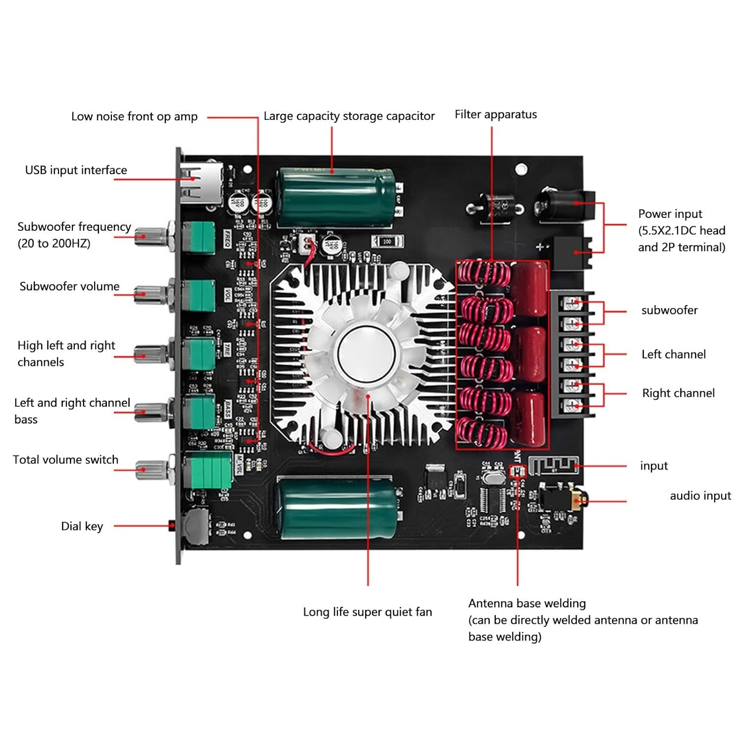

ماژول آمپلی فایر 2x160 وات ZK-HT21 یکی از پیشرفته‌ترین و قدرتمندترین ماژول‌های آمپلی‌فایرهای کلاس D موجود در بازار است. این ماژول با بهره‌گیری از دو تراشه‌ی TDA7498E، توانسته است راندمان انرژی بسیار بالا و کیفیت صدای شفاف و بی‌نظیر را ارائه دهد.
مدل تجاری: ZK-HT21
تراشه اصلی: TDA7498E
توان استریو: 2x160 وات
توان ساب ووفر: 220 وات
ولتاژ کاری: 15 تا 36 ولت DC
امپدانس بلندگو: 4 تا 8 اهم
کلاس کاری: D
ابعاد: 127×126×28 میلی‌متر
وزن: حدود 300 گرم
ورودی‌ها: Bluetooth 5.0، USB، AUX
قابلیت بلوتوث: ورژن 5.0 با امکان اتصال آنتن برای افزایش برد
کنترل‌ها: تنظیم حجم صدا، تریبل، باس و فرکانس ساب ووفر
سیستم خنک‌کننده: هیت سینک قدرتمند و فن خنک‌کننده

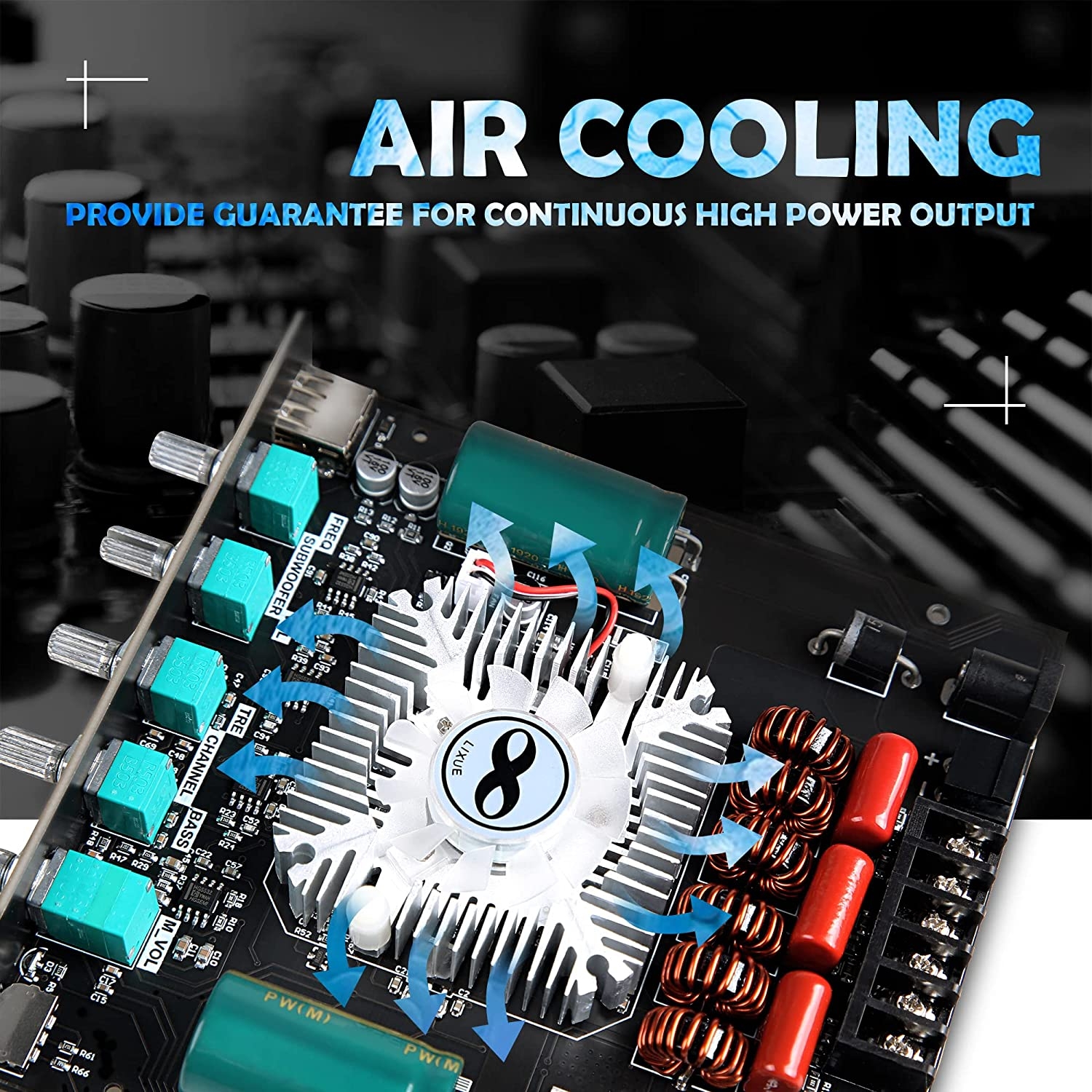

خنک‌کنندگی پیشرفته: هیت سینک مستحکم و فن خنک‌کننده داخلی، تضمین‌کننده عملکرد پایدار حتی در استفاده طولانی‌مدت است.

    میشه بفرمایید dial key موجود روی پنل دستگاه به چه کاری میاد ؟
  • محمد م | 2ماه قبل
