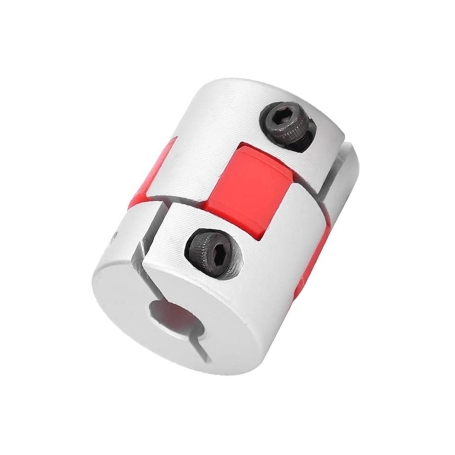

کوپلینگ انعطاف‌پذیر آلومینیومی سری GFC سایز 20×25 میلی‌متر برای اتصال مطمئن شفت موتور و شفت بار با قابلیت جذب خطاها
1,290,000 ریال
کوپلینگ صنعتی آلومینیومی سری GFC سایز 20×25 میلی‌متر از نوع Spider Jaw Flexible Coupling بوده و جهت اتصال شفت‌ها در سیستم‌های انتقال قدرت و حرکت دقیق به کار می‌رود. این کوپلینگ از آلیاژ آلومینیوم مقاوم ساخته شده و با آنودایز (لایه اکسیدی ضخیم) برای افزایش مقاومت در برابر خوردگی و سایش محافظت می‌شود. بخش میانی از الاستومر پلی‌یورتان با کیفیت بالا تشکیل شده که وظیفه‌ی کاهش ارتعاشات، جذب ضربات و جبران انحراف‌های جزئی شفت‌ها را بر عهده دارد. این طراحی امکان کارکرد روان در سرعت‌های بالا را فراهم می‌کند و در عین حال انتقال گشتاور دقیق و ایمن را تضمین می‌نماید. کوپلینگ GFC-20x25 به‌طور ویژه در پرینترهای سه‌بعدی، CNCهای کوچک، سیستم‌های رباتیک و تجهیزات اتوماسیون صنعتی سبک مورد استفاده قرار می‌گیرد.
  • مدل: GFC-20x25
  • ابعاد کلی: قطر 20 میلی‌متر × طول 25 میلی‌متر
  • اتصال 5 به 8 میلی متر یا برعکس
  • جنس بدنه: آلیاژ آلومینیوم با استحکام بالا
  • نوع سطح: آنودایز شده (Anodizing Treatment)
  • جنس الاستومر: پلی‌یورتان با کیفیت بالا (وارداتی از آلمان)
  • گشتاور نامی: 5.0 N·m
  • اکسنتریسیته مجاز: 0.1 میلی‌متر
  • زاویه انحراف مجاز: 1 درجه
  • انحراف محوری مجاز: ±0.2 میلی‌متر
  • حداکثر سرعت چرخش: 10000 دور بر دقیقه
  • سفتی پیچشی استاتیک: 50 N·m/rad
  • سایز پیچ اتصال: M3
  • گشتاور محکم‌سازی پیچ‌ها: 1.5 N·m
این کوپلینگ به دلیل طراحی دقیق و انعطاف‌پذیری بالا، در بسیاری از پروژه‌های صنعتی و نیمه‌صنعتی برای اتصال شفت‌ها مورد استفاده قرار می‌گیرد و به‌ویژه در تجهیزاتی که نیاز به دقت و سرعت بالا دارند، گزینه‌ای ایده‌آل است.
  • اتصال شفت موتور به لیداسکرو در پرینترهای سه‌بعدی
  • انتقال توان در دستگاه‌های CNC رومیزی
  • سیستم‌های حرکتی در اتوماسیون صنعتی سبک
  • کاربرد در مکانیزم‌های رباتیک با دقت بالا
  • اتصال شفت در پمپ‌های کوچک و کمپرسورهای سبک
  • کاهش ارتعاش در موتورهای سروو و استپر
  • استفاده در سیستم‌های ابزار دقیق و آزمایشگاهی
  • کاربرد در ماشین‌آلات بسته‌بندی و برش دقیق
  • استفاده در تجهیزات پزشکی مکانیکی سبک
  • اتصال شفت در پروژه‌های آموزشی و تحقیقاتی مهندسی
The GFC series aluminum industrial coupling size 20×25 mm is a Spider Jaw Flexible Coupling and is used to connect shafts in power transmission and precision motion systems. This coupling is made of durable aluminum alloy and is protected by surface anodizing to increase resistance to corrosion and wear. The middle part is made of high-quality polyurethane elastomer (imported from Germany) which is responsible for reducing vibrations, absorbing shocks and compensating for minor shaft deflections. This design allows for smooth operation at high speeds (up to 10,000 rpm) while ensuring accurate and safe torque transmission. The GFC-20x25 coupling is especially used in 3D printers, small CNCs, robotic systems and light industrial automation equipment.
Specifications
Model: GFC-20x25
Overall dimensions: 20 mm diameter × 25 mm length
Body material: High-strength aluminum alloy
Surface type: Anodizing Treatment
Elastomer material: High-quality polyurethane (imported from Germany)
Rated torque: 5.0 N m
Permissible eccentricity: 0.1 mm
Permissible deviation angle: 1 degree
Permissible axial deviation: ±0.2 mm
Maximum rotation speed: 10,000 rpm
Static torsional rigidity: 50 N m/rad
Connecting screw size: M3
Screw tightening torque: 1.5 N m
