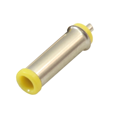

مغزی فیش آداپتور لپ تاپی یک کانکتور DC از نوع استوانه‌ای با بدنه فلزی و ساختار مقاوم است که جهت اتصال به منبع تغذیه یا لپ تاپ و تجهیزات نیازمند ولتاژ DC مورد استفاده قرار می‌گیرد. این نوع فیش دارای قطر استاندارد 5 میلی‌متر در قسمت بیرونی است که آن را به یکی از رایج‌ترین کانکتورهای تغذیه در تجهیزات الکترونیکی تبدیل کرده است. بدنه فلزی آن باعث افزایش دوام مکانیکی و عملکرد پایدار می‌شود. اتصال آن به کابل از طریق لحیم‌کاری انجام می‌گیرد و دارای یک ترمینال تخت برای اتصال محکم‌تر و پایدارتر است.
نوع اتصال: فیش نری DC
قطر خارجی: 5 میلی‌متر
قطر داخلی: 3.5 میلی‌متر
طول کامل به احتساب پین انتهایی: 21 میلی‌متر
طول بخش فلزی: 15میلی‌متر
جنس بدنه: آلیاژ فلزی
رنگ بخش پلاستیکی: مشکی
طول تقریبی بدنه: حدود 21 میلی‌متر
نوع نصب: لحیمی (برای اتصال به کابل)
حداکثر جریان عبوری مجاز: تا 3 آمپر
حداکثر ولتاژ کاری پیشنهادی: تا 24 ولت DC

  • م ص | 3ماه قبل
    قطر داخلی رو هم تو مشخصات بنویسید
    • ادمین | 2ماه قبل
      سلام توضیحات کالا  به روز رسانی شد .با تشکر از حسن توجه شما
