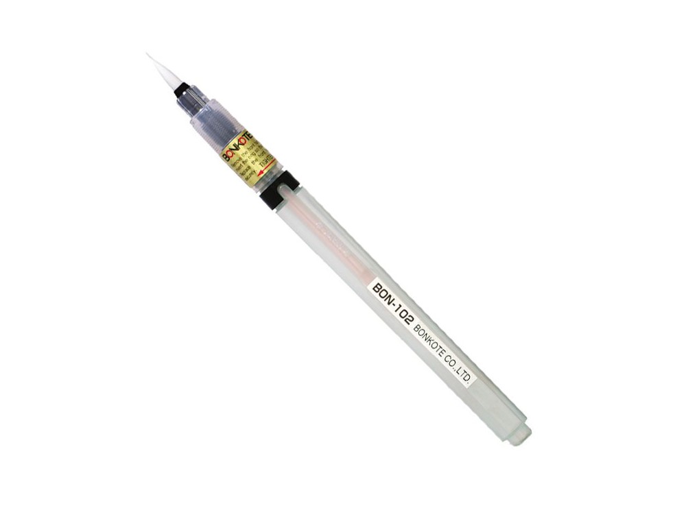

جا مایعی قلمی مخصوص مایعات رقیق نظیر الکل، مایع فلکس، و . . .
3.8
17 رای‌دهنده
13 دیدگاه
4,180,000 ریال
قلم شارژی شارژ شونده Bonpens مدل BON-102 یک ابزار دقیق برای اعمال روان‌ساز (Flux) است که توسط برند Bonkote ژاپن تولید شده است. این قلم با طراحی برس‌مانند و نوک نازک، امکان کنترل بهتر و جلوگیری از تبخیر روان‌ساز را فراهم می‌کند. قابلیت پر شدن مجدد آن، باعث صرفه‌جویی و افزایش دوام محصول می‌شود. ظرفیت مخزن ۸ میلی‌لیتر بوده و از مواد پلی‌پروپیلن، پلی‌اتیلن و نایلون ساخته شده است. مناسب برای انواع حلال‌های صنعتی از جمله روان‌ساز، الکل و روان‌کننده‌های فلوئوریک.
 نوع نوک: برس‌مانند، نازک
 کاربرد: اعمال دقیق و یکنواخت روان‌ساز (Flux)
 ویژگی خاص: جلوگیری از تبخیر روان‌ساز، حفظ غلظت ثابت
 قابلیت شارژ مجدد: بله، طراحی اقتصادی
 حجم مخزن: ۸ میلی‌لیتر
 جنس بدنه: پلی‌پروپیلن (PP) / پلی‌اتیلن (PE) / نایلون
 ابعاد:
 قطر بخش نگهدارنده: 12.5 میلی‌متر
 طول کلی (همراه درپوش): 187 میلی‌متر
 وزن (خالی): 9 گرم
 مقاوم در برابر تخلیه الکترواستاتیکی (ESD): بله
 سازگاری با حلال‌ها: روان‌ساز، الکل، روان‌کننده‌های فلوئوریک، مواد ضد انتشار روان‌ساز
Bonpens by Bonkote Japan are refillable flux pens that enable fine and accurate flux application to your work area. You can also use a single cartridge, and simply buy the various replacement tips.
A flux pen is a must have when performing any kind of solder rework. The flux is the substance that prevents beading of the solder and helps the solder flow cleanly onto the parts you are soldering.
  • Bonkote BON-102 bonpen - brush-type, thin
  • Excellent for fine and accurate application of flux
  • No flux evaporation - flux density can be kept constant
  • Flux can be refilled - economical design
  • The cartridge is supplied empty
  • Dimensions: 12.5mm grip outside diameter, 187mm length (inc cap), 9g weight (empty), 8ml capacity
  • Materials: Polypropylene(PP) / Polyethylene(PE) / Nylon
  • ESD: SAFE
  • Applicable solvents: Flux / Alcohol / Fluoric lubricant / Anti-flux migration material

  • فریبرز زندی | 2 سال پیش خریدار
    استون ریختم داخلش. عالیه ممنونم
  • محمدرضا ثمری | 3 سال پیش خریدار
    من این محصول راخریداری کردم فوق العاده کیفیت خوبی داردباقیمت مناسب ممنون ومتشکرم ازفروشگاه خوبECA .
  • كريم ايوبي | 5 سال پیش خریدار
    طبق تجربه بنده میزان 1 سی سی فلاکس عمومی تکنوشیمی برای پر کردن قلم کافیست . تا خرخره پر نکنید چون داخل قلم مقداری هوا لازم است .
  • میثم طالبی | 6 سال پیش
    با سلام،،،لطفا نمونه ایی از این کالا رو بیارید که خودش پایه هم داشته باشه،مثل قلم الفا که یه پایه شیشه ایی داره واسه ایستاده نگهداشتن قلم،چون به دلیل مایع بودن فلاکس احتمال خارج شدن اون از قسمت پست قلم وجود داره و این خودش باعث کثیفی در کار و میز کار میشه،،،
    موفق و پیروز باشید
  • حسين وكيل زاده | 8 سال پیش خریدار
    من همانند فیلم های موجود در اینترنت ، مخزن را پر کردم. ولی وقتی قسمتی از بدنه ماژیک که روی آن نوشته PUSH ، فشار میدم تا مایع فلاکس به نوک ماژیک برسه ، از محل باز و بسته شدن ماژیک ، فلاکس میزنه بیرون و دسته ماژیک و دست استفاده کننده را کثیف میکنه. لطفا راهنمایی کنید مشکل از کجاست.
    • پشتیبانی | 8 سال پیش
      حسين وكيل زاده سلام، اتصالات را چک کنید، در صورت کج بستن، کامل نبستن، این اتفاق رخ می دهد.
    برای این محصول میتوان از کد 3301004269 استفاده کرد؟ آیا فلکس فوق no clean میباشد؟
  • Mahdi fad | 8 سال پیش خریدار
    کسی استفاده ازین جا فلکس رو‌ بلده؟
    مسولان‌سایت میشه یه توضیحی بدین؟ لوله داخلش چیه؟ چجوریه کارش؟
    مشاهده پاسخ ها (3)
      Mahdi fad سلام، شما مایع فلکس را به داخل مخزن پشتی ریخته و همانند قلم، مایع را بر روی نواحی دلخواه می کشید.
      در اصل با این وسیله نیازی به گوش پاک کن و یا وسایل دیگر برای استفاده از مایع فلکس نبوده و می توانید همانند یک قلم، مایع را در نواحی مورد نظر استفاده کنید.
    من‌ با کلی ذوق و شوق فقط به خاطر این جنس کلی جنسهای دیگه خریدم. از شانس همه اجناس موجود بودن جز این سرنگ که زنگ زدین گفتین این جنس تموم شده بوده. بازم میارین ازین؟؟ خیلی دنبالش بودم و هیجا مثل این پیدا نکردم. کلا شبیه این هم نیستش تو کل بازار. تکرار میشه این؟؟؟
