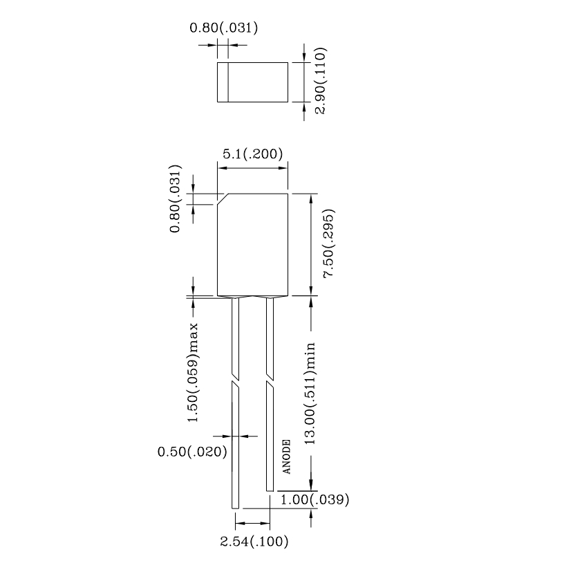

سنسور LSB1R9PD1C مادون قرمز 5X3mm به منظور تشخیص و دریافت اشعه مادون قرمز
69,900‎ ریال (با مالیات) 69,900‎ ریال (بدون مالیات)
سنسور مادون قرمز LSB1R9PD1C یک حسگر حساس به نور با توان مصرفی پایین و عملکرد بالا است که برای کاربردهای مختلف در سیستم‌های الکترونیکی طراحی شده است. این سنسور قادر است در دماهای مختلف از -25 تا 85 درجه سانتی‌گراد عملکرد خود را حفظ کند، که آن را برای استفاده در محیط‌های صنعتی و تجاری مناسب می‌سازد. با ولتاژ معکوس 30 ولت و جریان ناچیز در حالت خاموش بودن، این سنسور دارای بازدهی بالا و مصرف انرژی کم است. ولتاژ مدار باز آن 0.35 ولت است که در سیستم‌هایی با ولتاژ پایین قابل استفاده است. سنسور LSB1R9PD1C در زمان‌های پاسخ‌دهی سریع 45 نانوثانیه‌ای به روشن و خاموش شدن، برای سیستم‌های حساس و سریع مانند ردیابی حرکت، سنسورهای نوری، و دستگاه‌های اندازه‌گیری دقیق ایده‌آل است.
مشخصات:
  • توان مصرفی (Pd): 150 میلی‌وات
  • ولتاژ معکوس (Vr): 30 ولت
  • جریان معکوس در حالت خاموش (Id): 5 نانوآمپر
  • ولتاژ شکست معکوس (V(BR)r): 170 ولت
  • ولتاژ مدار باز (Voc): 0.35 ولت
  • جریان نور (IL): 40 میکروآمپر
  • زمان روشن و خاموش شدن: 45/45 نانوثانیه
  • ظرفیت کل: 18 پیکوفاراد
  • محدوده دمای عملیاتی: -25 تا 85 درجه سلسیوس
کاربرد ها:
  • ردیابی حرکت
  • سیستم‌های تشخیص فاصله
  • سنسورهای نوری
  • دستگاه‌های اندازه‌گیری دقیق
  • تجهیزات حفاظتی و ایمنی
  • سیستم‌های ارتباطی مادون قرمز
  • کنترل‌های بی‌سیم
Power Dissipation Pd: 150 mW
Reverse Voltage Vr: 30 V
Reverse Dark Current Id: 5 nA
Reverse Voltage V(BR)r: 170 V
Open Circuit Voltage Voc: 0.35 V
Light Current IL: 40 uA
Turn-ON Turn-OFF Time: 45/45 nS
Total Capacitance: 18 pF
Operating Temperature Range: -25 ~ 85 C
