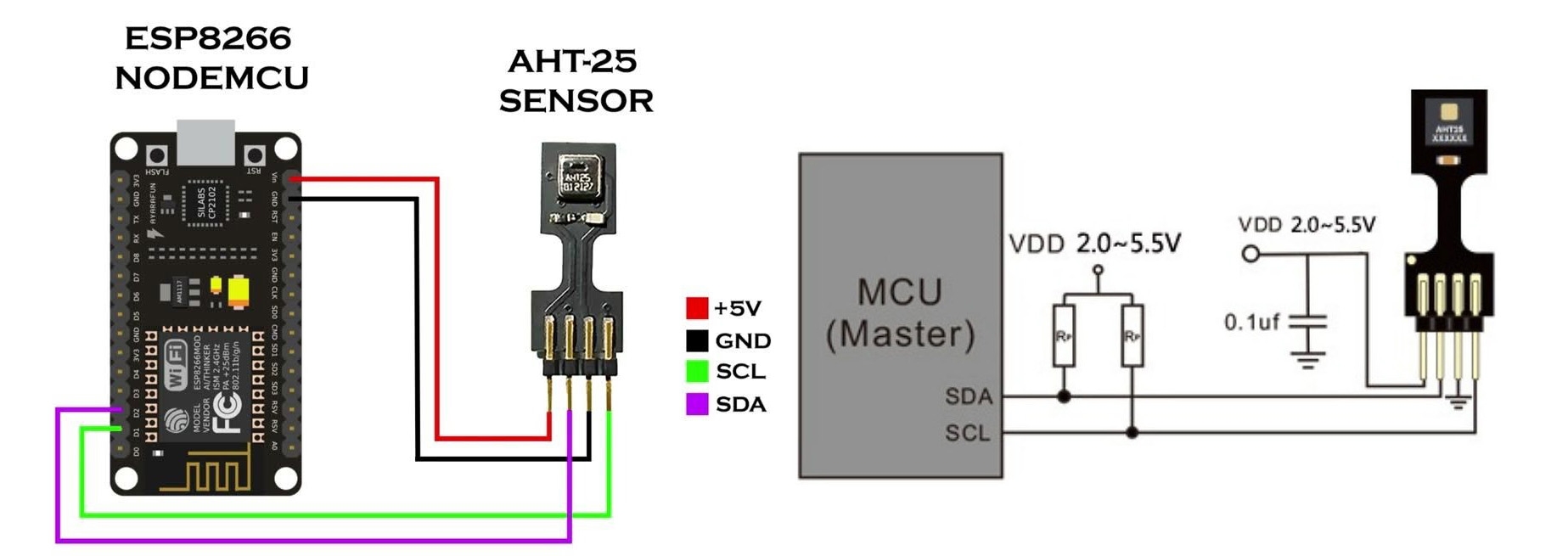

سیگنال خروجی: I2C
ویژگیها
کالیبرهشده
خروجی دیجیتال با رابط I2C
