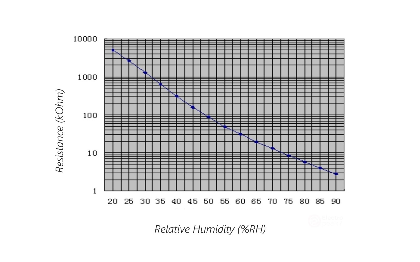

سنسور رطوبت HR202L یک سنسور دقیق و پیشرفته برای اندازه‌گیری رطوبت محیطی است که با بهره‌گیری از مقاومت حساس به رطوبت و مواد ماکرومولکولی طراحی شده است. این سنسور با تغییر مقدار مقاومت خود در پاسخ به تغییرات رطوبت، امکان اندازه‌گیری دقیق و پایدار را فراهم می‌کند. طراحی منحصر‌به‌فرد آن موجب می‌شود که خروجی آن دارای خطی بودن و پاسخ سریع باشد و برای کاربردهای متنوعی از جمله نظارت بر شرایط محیطی، سیستم‌های هوشمند گلخانه، و تنظیمات HVAC بسیار مناسب باشد. عملکرد آن به‌دلیل وابستگی به دما و خروجی غیرخطی نیازمند تحلیل داده‌های ارائه شده در دیتاشیت است، که این موضوع به کاربران اجازه می‌دهد تا دقت بالاتری در پروژه‌های خود داشته باشند.

  • محدوده عملکرد رطوبت:20 تا 95 درصد RH
  • محدوده عملکرد دما: 0 تا 60 درجه سانتی‌گراد
  • منبع تغذیه: 1.5 ولت AC (ماکزیمم سینوسی)
  • فرکانس کاری: 500 هرتز تا 2 کیلوهرتز
  • توان نامی: 0.2 میلی‌وات (ماکزیمم سینوسی)
  • مقدار مرکزی: 31 کیلو‌اهم (در دمای 25 درجه سانتی‌گراد، فرکانس 1 کیلوهرتز، ولتاژ 1 ولت AC، و رطوبت 60 درصد RH)
  • محدوده امپدانس: 19.8 تا 50.2 کیلو‌اهم (در دمای 25 درجه سانتی‌گراد، فرکانس 1 کیلوهرتز، ولتاژ 1 ولت AC، و رطوبت 60 درصد RH)
  • دقت: ±5 درصد RH
  • هیسترزیس: ±1 درصد RH
  • پایداری بلندمدت: ±1 درصد RH در هر سال
  • زمان پاسخ‌دهی: کمتر از 10 ثانیه

The HR202L/HR31 is a high-precision resistive humidity sensor designed for a wide range of applications in industrial and home automation. It operates by measuring changes in resistance caused by varying humidity levels using an organic macromolecular sensitive material. With its excellent linearity, fast response time, and long-term stability, it ensures reliable performance under diverse environmental conditions.
The sensor is compact and lightweight, making it ideal for integration into space-constrained devices. Its ability to operate across a broad humidity and temperature range makes it versatile for use in fields such as weather monitoring, greenhouses, HVAC systems, and more. With low power consumption and robust design, the HR202L is a reliable choice for professionals seeking accurate and efficient humidity sensing solutions.
Sensor: HR202L/HR31
Operating range: humidity(20-95%RH) temperature(0-60Celsius)
Power supply: 1.5V AC(Max sine)
Operating frequency: 500Hz-2kHz
Rated power: 0.2mW(Max sine)
Central value: 31kΩ(at 25Celsius, 1kHz ,1V AC, 60%RH)
Impedance range: 19.8-50.2kΩ (at 25Celsius, 1kHz ,1V AC, 60%RH)
Accuracy: +-5%RH
Hysteresis: +-1%RH
Long-term stability: +-1%RH/year
Response time: <10s
