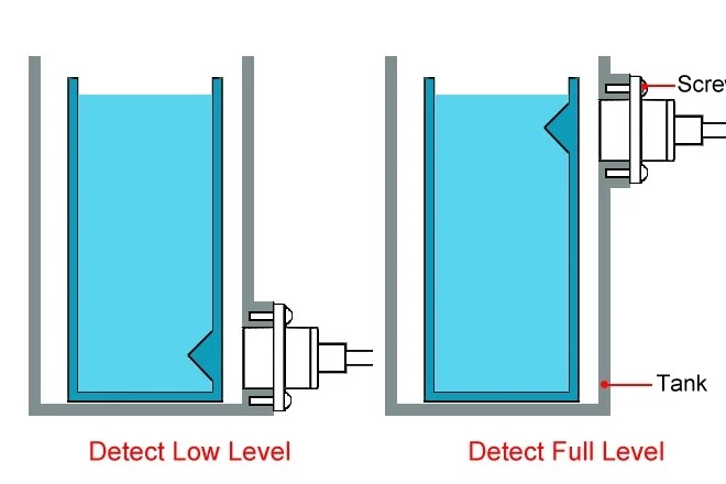

آشکارساز و تعیین سطح  غیر تماسی DFS-IR1907 بر اساس مادون قرمز کار است که، از اصل بازتاب نوری برای تشخیص سطح مایع استفاده می کند.
هنگامی که آب وجود ندارد، تمام نور ساطع شده را دریافت می کند وسنسور حالت بی آبی را تشخیص می دهد .
هنگامی که آب وجود دارد، نور ساطع شده در آب شکسته می شود و تنها مقدار کمی دریافت می شود که به عنوان حالت پر آب در نظر گرفته می شود.

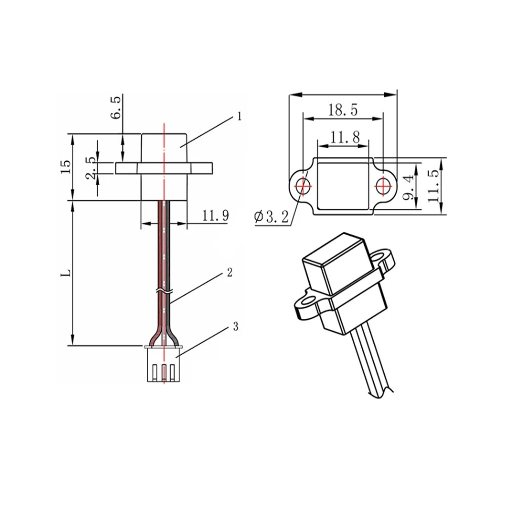

مشخصات:
  • شماره مدل: DFS-IR1907
  • نوع سیگنال: آنالوگ
  • جریان سوئیچینگ: 0.5 آمپر
  • مقاومت عایق: بالای 10 مگا اهم
  • دمای عملیاتی: 10- ~ 85+ درجه سانتی گراد
  • نوع نصب : سوئیچ سطحی نوری از نوع جدا شدنی
  • دارای کانکتور 3 پین XH قفل دار
  • عملکرد: هشدار کامل آب یا کمبود یا نشتی یاب، همچنان کاربران از اضافه کردن آب یا اضافه کردن آب متوقف می شوند.

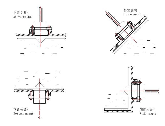

The Contactless Level Detector DFS-IR1907 based on infrared theory, uses the principle of optical reflection to detect the liquid level. When there is no water, it receives all the light emitted by the launch tube and judges that it is in an anhydrous state; when there is water, the light is refracted in the water, and only a small amount of pipelines can be received, which is judged as water state.
The photoelectric level sensor has high reliability and stability, and is easy to install, usually with a threaded head, which can be screwed directly on the container.
