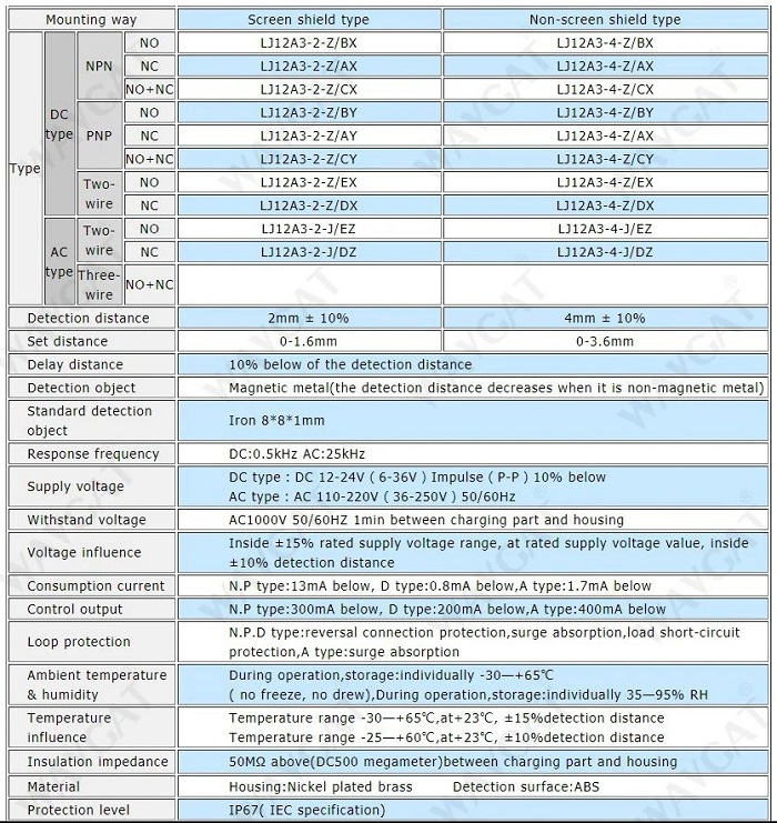

سنسور مجاورت القایی LJ12A3-4-Z BX یک سنسور مجاورت القایی قادر به تشخیص فلز بدون هیچ گونه تماس فیزیکی است هنگامی که جسم اندازه گیری شده به سطح کاری خود نزدیک می شود و به فاصله معینی میرسد سنسور مجاورت به طور خودکار شروع به عمل می کند سنسور مجاورت القایی یک سیم پیچ القایی با هسته فریت است که فقط برای تشخیص فلز قابل استفاده است .برای کالیبره کردن خودکار نازل نسبت به هیت بد از این سنسور میتوان استفاده نمود این سنسور تا فاصله4  میلی متر را سنس میکند
کاربرانی که از پرینتر سه بعدی استفاده می کنند، استفاده از این سنسور برای آن‌ها می‌تواند صرفه جویی در زمان به حساب بیاید. این سنسور باعث کارکرد اتوماتیک پرینتر سه بعدی به طور دقیق و مناسبی خواهد شد. این ویژگی باعث می‌شود که پرینتر شما با احتساب چندین سطح بد (Bed Level) و محاسبه برنامه level باعث شود تا پرینت‌های شما همیشه در سطح مناسب باشند.
ولتاژ کاری: 6-36 ولت
جریان بار: 300 میلی آمپر
فرکانس: 500 هرتز
دامنه ردیابی: 0-4 میلی متر
نوع خروجی: NPN / Normally Open
دمای کاری: -25 تا +70 درجه سانتی گراد
طول سیم: 1.2 متر
درجه حفاظت: IP 65
Inductive proximity sensors are a great way to precisely detect when a metal object is at a given distance. Since this is a non-contact sensor, it is ideally suited to situations where dust, dirt, or liquids may be present. This specific sensor triggers when the sensor tip is 4mm away and features an LED that also illuminates when the sensor is tripped. Mounting this sensor is quite easy – it has a long threaded body allowing for a considerable adjustment. Internally this sensor is wired like an NPN transistor; the base pin of the transistor is triggered when the metal object is at a distance of 4mm. The sensor operates at 6 – 36VDC and will output the same voltage on the output wire. Because of the higher voltage, the output will need to have the logic level shifted to a lower voltage to operate with a Raspberry Pi or Arduino. To wire up this sensor: Brown = DC in: (6 – 36VDC) , Blue = Ground , Black = Output Signal .
Output type: NPN
Detection Distance: 4mm
Wire Colors: Brown (VDC), Blue (GND), Black (OUT)
Voltage: 6-36VDC
Type: Normally open (NO)
