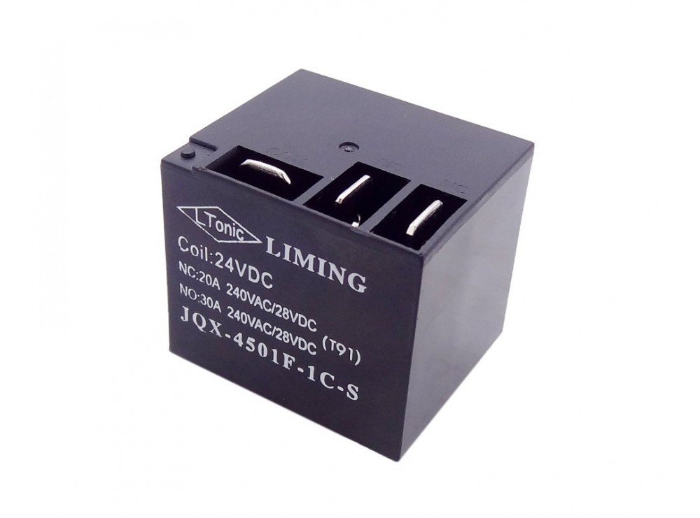

رله کولری 30 آمپر 240 ولت AC و 30 آمپر 28 ولت DC دارای 2 کنتاکت 8 پایه لیمینگ Liming
1 رای‌دهنده
Manufacturer: LTonic
Series: Liming
Pin Arrangement: T91
Model: JQX-4501F
Coil Voltage: 24VDC
Coil Resistance: 650ohm
Contact Rating: NC: 20A 240VAC/28VDC
NO: 30A 240VAC/28VDC
electrical endurance of contacts - 100,000 times
dielectric strength between open contacts - 1000 V rms / per 1 min
dielectric strength between coil and contacts - 1500 V rms / per 1 min
operating temperature - from -45°C to + 70°C
dimensions - 32 x 27 x 28 mm

    سلام این کویل این رله 24 هست یا 12 ولت؟
    بالا و در تصویر 24 هست توی توضیحات 12
      مهدی خواجوی سلام، 24 ولت است.
