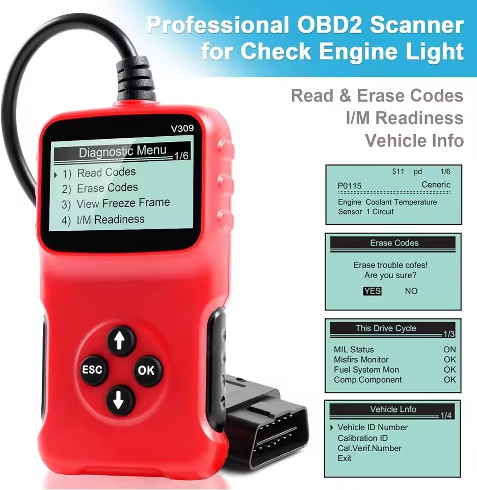

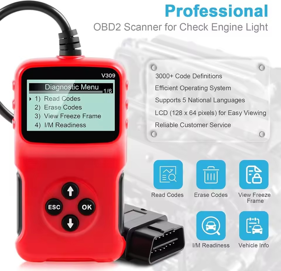

دستگاه دیاگ V309 یک ابزار مناسب برای تشخیص مشکلات موتور در خودروهای مجهز به استاندارد OBD2 است. این دستگاه بدون نیاز به باتری داخلی یا اتصال به تلفن همراه، از طریق درگاه OBD خودرو تغذیه می‌شود و با استفاده از نمایشگر 2.1 اینچی، اطلاعات مربوط به کدهای خطا، داده‌های زنده و وضعیت آمادگی سیستم‌های آلایندگی را نمایش می‌دهد.
دیاگ V309 از 9 پروتکل استاندارد OBD2 پشتیبانی می‌کند و با خودروهای بنزینی تولیدی که دارای درگاه OBD2 هستند، سازگار است. این دستگاه قابلیت خواندن خطای عمومی و اختصاصی، نمایش داده‌های لحظه‌ای سنسورها، بررسی وضعیت آمادگی I/M، مشاهده اطلاعات خودرو مانند شماره VIN و بررسی فریز فریم را دارد.

تشخیص و پاک‌کردن کدهای خطای موتور
بررسی وضعیت آمادگی سیستم‌های آلایندگی (I/M Readiness)
نمایش داده‌های زنده از سنسورها و ماژول‌های کنترل
تست سنسور اکسیژن و سیستم EVAP
خواندن اطلاعات خودرو مانند شماره VIN
مناسب برای خودروهای تولیدی از سال 1996 به بعد با استاندارد OBD2
