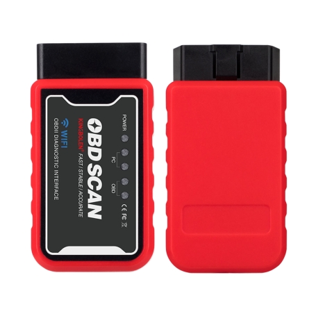

این اسکنر OBD2 وای‌فای نسخه V1.5 با چیپ اصلی و باکیفیت PIC18F25K80 طراحی شده و به شما امکان خواندن و پاک‌سازی کدهای خطا، بررسی وضعیت عملکرد موتور، مشاهده داده‌های بلادرنگ سنسورها و مانیتور کردن سیستم سوخت و احتراق را می‌دهد.
این دستگاه از طریق اتصال مستقیم به پورت OBD-II خودرو و ارتباط بی‌سیم WiFi به موبایل یا رایانه متصل می‌شود و با اپلیکیشن‌های رایج مانند Torque، Car Scanner و DashCommand کار می‌کند.
بدنه مقاوم ABS، طراحی جمع‌وجور و پشتیبانی از تمام پروتکل‌های OBD-II، این اسکنر را به انتخابی مناسب برای تعمیرکاران حرفه‌ای و کاربران خانگی تبدیل کرده است.
