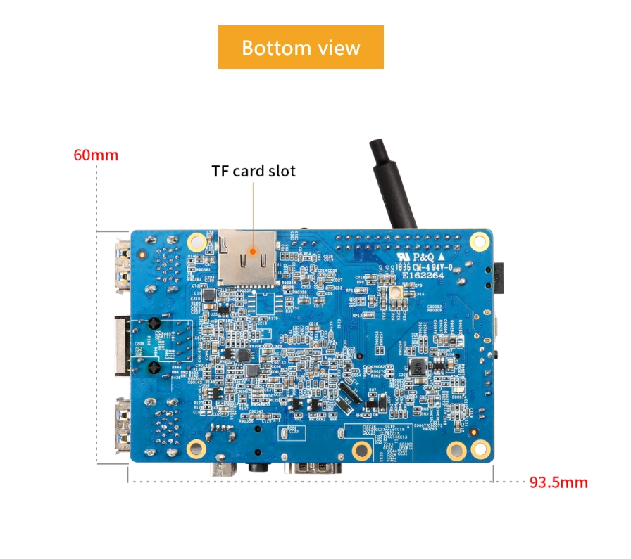

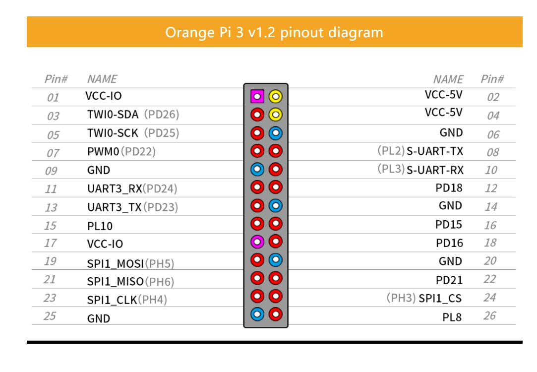

اورنج پای 3 یک کامپیوتر تکبرد با پردازنده چهار هستهای H6 از خانواده ARM Cortex™-A53 است که با فرکانس ۱.۸GHz کار میکند. این برد به ۱ گیگابایت رم LPDDR3 و حافظه ذخیرهسازی ۸ گیگابایت مجهز است و قادر به اجرای سیستمعاملهای اندروید ۷، اوبونتو و دبیان میباشد. با قابلیتهای متنوعی چون WiFi و بلوتوث داخلی، به همراه اتصالاتی نظیر پورت اترنت گیگابیتی، چهار پورت USB 3.0 و خروجیهای HDMI و CVBS، این برد مناسب برای پروژههای اینترنت اشیا و پردازش تصویر است. همچنین، پشتیبانی از خروجی تصویر ۴K و اسلات PCIe به توسعهدهندگان این امکان را میدهد تا از ظرفیتهای بالای آن بهرهبرداری کنند. اورنج پای 3 انتخابی ایدهآل برای ساخت پروژههای متصل و چندمنظوره به شمار میآید.
مشخصات:
پردازنده:
- چهار هستهای H6 از نوع ARM Cortex™-A53 با فرکانس ۱.۸GHz
حافظه:
- ۱ گیگابایت RAM LPDDR3 (مشترک با GPU)
- حافظه ذخیرهسازی ۸ گیگابایت eMMC (اختیاری)
سیستمعاملها:
- پشتیبانی از Android 7.0، Ubuntu و Debian
اتصالات:
- پورت اترنت گیگابیتی (RJ45)
- ۴ پورت USB 3.0
- ۱ پورت USB 2.0 Host
- ۱ پورت USB OTG 2.0
- اسلات PCIe (پشتیبانی از RC mode و x1 Gen2)
قابلیتهای بیسیم:
- WiFi (AP6256، IEEE 802.11 a/b/g/n/ac)
- بلوتوث 5.0
خروجی تصویر:
- پشتیبانی از ۴K @ 60fps
- خروجیهای HDMI 2.0a و CVBS
ویژگیهای صوتی:
- ورودی میکروفن
- خروجی صوتی از طریق HDMI و جک AV
مصرف برق:
- ورودی DC و Micro USB (OTG)
